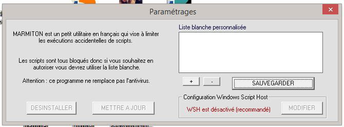

      Pour te protéger des infections amovibles type Wscript (Windows Script Host)
      Télécharger et installer Marmiton
      Clic sur Désactiver au niveau de Windows Script Host.
      Marmiton va bloquer les scripts malicieux (VBS, VBE, JavaScript etc) notamment qui sont utilisés pour propager des ransomwares comme Locky.

                  si tu as mis Marmiton et réglé comme indiqué non :)
                  1. Comme ça ?
                    Merci beaucoup encore!!
                      niquel =)
