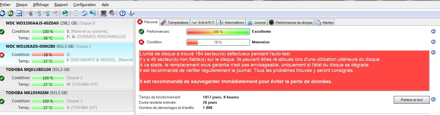

Au ré-allumage --> alerte Acronis , ce qui n'est pas nouveau , mais ça s'est aggravé --> je teste donc avec mon Hard Disk Sentinel : pareil

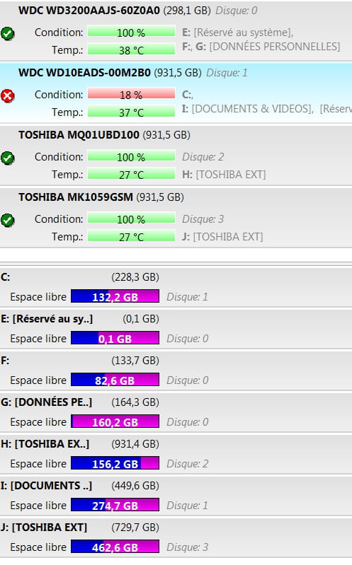

Voyez plus bas, SVP, la gestion de mes disques, et leur état.

    ----->a) Vider mon autre DD interne (disque 0) qui est de près de 300go (298.1 gb) et qui contient les disques E, F, et G, dont je peux me débarrasser sans souci (il contient de vieilles données personnelles, que je vais sortirailleurs que sur cet ordi...) --> bon, ça je sais faire à la limite, ....mais aussi,
    3) y déplacer mon OS W7 64bts depuis le disque défectueux (disque 1, qui contient C _mon OS_, et le disque I (documents et videos)
    Et là ....je ne me souviens plus comment faire ; et ça urge parceque si je perd mon OS, mon boulot sur cet ordi s'arrête !!
    (jusqu'à réparation et rebranchement d'un DD...Tandis que si j'ai pu déplacer mon OS W7 sur le second DD interne (disque 0, contenant E, F, et G), je peux continuer à bosser, car j'ai déjà sauvegardé mes données hors système sur un DD externe (disque J _Toshiba)

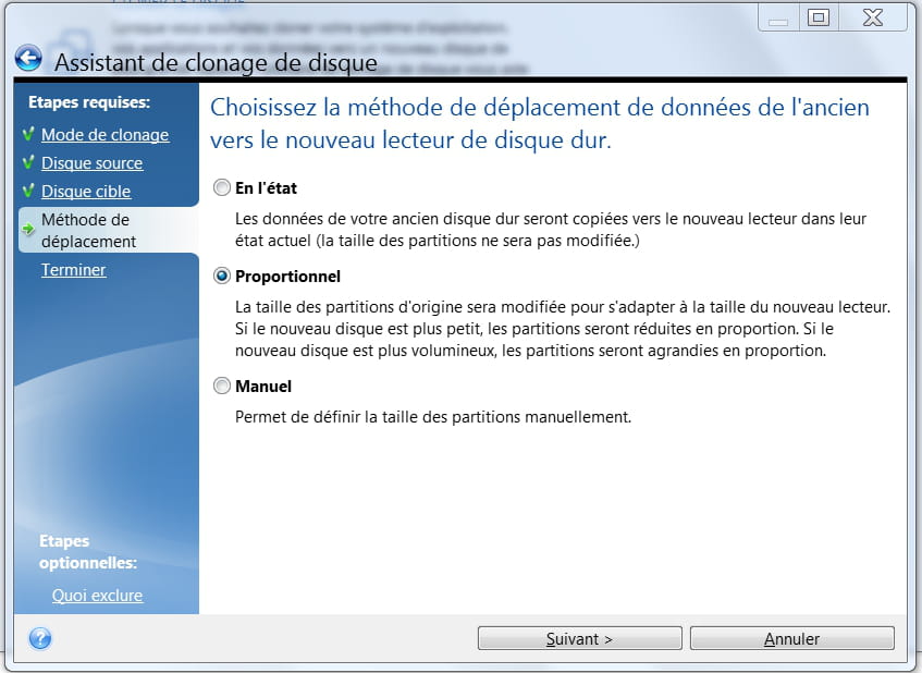

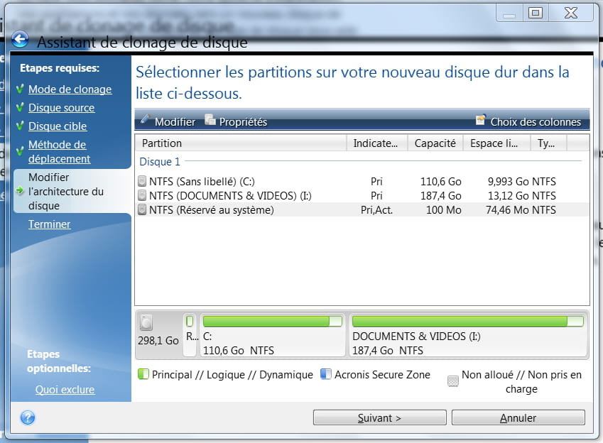

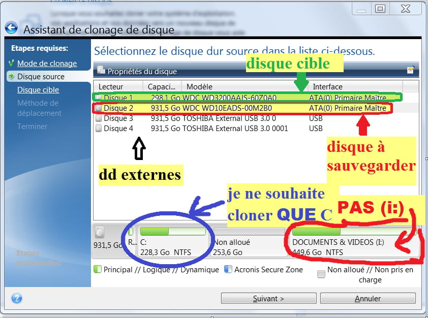

    Comme déjà signalé dans mon premier message, j'ai Acronis installé sur ma machine et je peux cloner un disque dur sur un autre . Du moins en théorie car ,

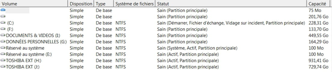

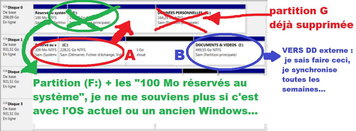

    Voilà comment ça se présente chez moi :
    Et je ne veut cloner que (C:)....Comment procéder ? C'est là que je suis paumé et que j'aurai vraiment besoin d'une aide au clic par clic car je ne me souviens plus ....
    (je voudrait sauvegarder __au moins mon OS W7 __ tant que je n'ai pas de nouveau DD à connecter en sata, pour pouvoir continuer à bosser sur cette machine ...)
    Et Acronis me propose soit de cloner en "automatique" --> c'est à dire tout le DD (1) [partie "réservé au système" + (C:) + (I:) (documents et videos),
    sur tout le DD (0) [avec sa "partie réservée au système" + (F:) dont je ne me rappelle plus s'il est utilisé actuellement ....ou pas : en clair si mon OS actuel y est ou si c'est un vieil OS, + (G:)--> que ça y est j'ai supprimée.
    J'ai essayé manuellement pour rechercher s'il n'y a pas moyen de ne cloner __que__ (C:) (+ éventuellement sa partie réservée au système) ......mais je ne trouve pas :
    c'est là où j'ai besoin d'aide, ...ou trouver la solution la plus simple possible...

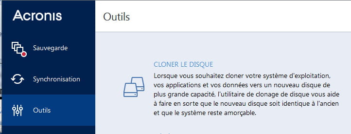

    j'ai Acronis qui indique la possibilité de clonage _voir l'image plus bas, (merci d'en tenir compte) :
    si cela était __nécessaire__ pourquoi pas ( au point où j'en suis et avec le temps que je perd je peux aussi télécharger, installer, essayer et apprendre Aomei, mais si je peux éviter je préfèrerais procéder avec Acronis , ...sauf que je ne me souviens plus du tout.
    Pareil pour ma partition (I:) --> puisque elle est synchronisée régulièrement, je peux la supprimer ....puis la remettre sur le DD physique prêt à tomber en panne, une fois cloné ce DD avec ma partition (C:) . Mais elle contient tout ceci (l'image n'en montre qu'une partie) avec :
    rien que mes documents perso et de travail -->100go environ, toute mon activité (Mission Vitale)-->50go environ, et tous les cours de yoga et d'arts martiaux (100go environ). Fastidieux et long s'il faut TOUT virer, ....puis remettre, _une fois (C:) cloné sur l'autre DD sain et intact _, sachant que durant tout ce temps , je ne peux me servir de mon ordi pour bosser...Si je pouvais éviter et faire plus simple...
