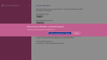

Expiration de licence
Mon ordi m'affiche que la licence Windows va bientôt expirer.
Après avoir téléchargé un logiciel pour récupérer ma clé, mon ordi me dit qu'elle n'est pas valide alors que c'est celle qui est actuellement utilisée.
De plus, il y a deux ans, le disque dur de mon ordinateur est tombé en panne. Encore sous garantié, on a pu me le changer mais ils ont dû me réinstaller Windows. Pensez-vous que cela vient de cette intervention ?
Que puis-je faire pour régler ce problème ?

      2. Fait nous une petite capture d'écran du message te parlant d'expiration.

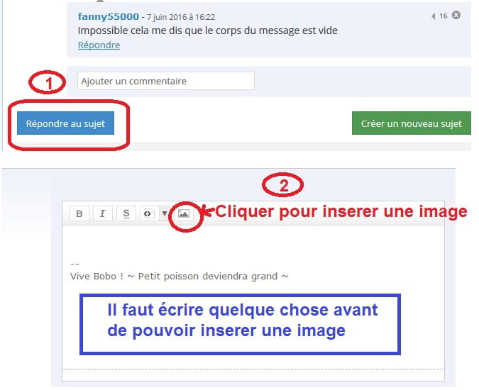

      3. Comment fait-on pour poster une photo ?

      Peux-tu poster un screenshot (image) du message ?

      Vive Bobo ! ~ Petit poisson deviendra grand ~
