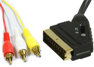

On vient de me donner un home cinéma avec subwoofer et des enceintes (de l'époque sans prise hdmi), je voulais brancher sur ma tv, mais je ne dois pas etre tres doué.
J'ai branché sur une péritel avec un adaptateur output, mais pas de son, je ne sais pas si c'est la tv que je dois régler ou si ce n'est pas comme cela que ca doit se faire.
TV Techwood / Home cinema Philips FR 984

        Via un câble audio coax en digital avec (ce genre de câble).
        Sur le philips, le brancher sur "COAX 1 IN" et derrière la TV, le brancher sur la sortie digital audio.
        Ca devrait fonctionner sans soucis :-)

          Autre piste utiliser la sortie casque du téléviseur (si existe) pour connecter sur les prises audio TV in avec un adaptateur jack 3.5mm vers RCA

              Non car il semble que votre prise Péritél (toujours d'après les caractéristiques de top achat soit une prise d'entrée, pas de sortie.

            2. La sortie jack existe bien
              Mais la sorti coaxiale, je ne sais pas a quoi ca ressemble, j'ai juste la sortie peritel et la sorti 3 fiche DCA (les rouge, blanc, jaune)
            3. Du coup si je prend la solution coaxial digital, je branche ca ou ? juste sur le blanc et rouge ?

              Un coté sur la sortie coaxial de la télé et l'autre sur la prise Coax1 in ou Coax2 in du homeciné.Il n'y a plus de jaune et rouge dans ce cas.
            5. Justement, coaxial sur tv je ne sais pas a quoi cela ressemble... Je n'ai comme dit qu'une sorti péritel et une sorti de 3 fiche jaune rouge blanc + une sorti jack et hdmi et usb
