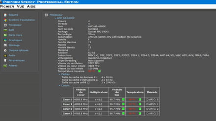

Mon processeur AMD A8-6600 K monte à une température que me semble anormale ?
Pour info la carte graphique est une AMD Radeon HD 8570 D
Cette machine sert uniquement à faire de la bureautique , elle a 3ans d'âge , fonctionne très bien , très propre (aucune poussière à l'intérieur) etc....
Édit >> Il s'agit d'un PC Bureau et non portable
Y aurait-il un spécialiste dans la maison pour me dire s'il y a un remède pour que cette température baisse etc...
Voir image écran ci-dessous
Merci d'avance à la personne qui va se pencher sur le sujet

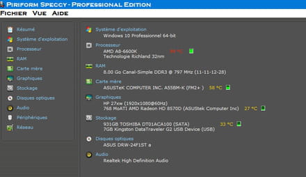

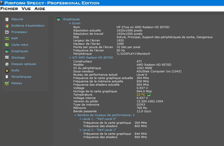

        Pour info j'ai pratiquement la même machine (3 1/2ans) posée côte à côte et les seules différences sont la carte graphique et le processeur et le processeur de cette machine ne chauffe pas du tout et pour un même usage et c'était la raison pour laquelle je pensais que le processeur posait problème sur la 1ere ?
        Voir les 2 images écran pour info et on voit bien qu'il ni y a pas photo !

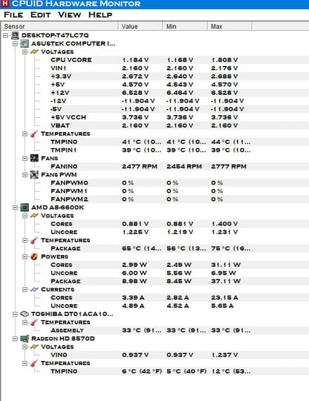

        Bonjour à tous et aux nouveaux venus
        Ci-dessous la récap des temp.
          Les tensions sont quand meme basses .
          Et il n'y a qu'un seul ventilo?
          Ceux du boitier ne sont pas monitorés ?
          Ils tournent ?
          Le PC n'est pas enfermé , ou contre une cloison ?
