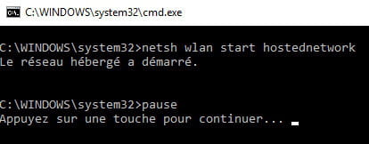

      Il faut rajouter une commande PAUSE, comme ceci :
      netsh wlan start hosted network
      pause
      Sinon tu ouvres une console et tu testes ta commande manuellement, là tu verras s'il y a un message d'erreur.

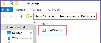

    Il suffit de mettre ton bat dans le dossier Démarrage
    Tu tapes :
    touche Windows + touche R
    Dans la boite de dialogue qui s'ouvre, tu tapes shell:startup puis tu clic sur ok
    Ca t'ouvre le dossier Démarrage, tu colles ton fichier bat dedans
    Tu redémarres le PC
    Ps : quand c'est ok, tu peux enlever la commande Pause du bat

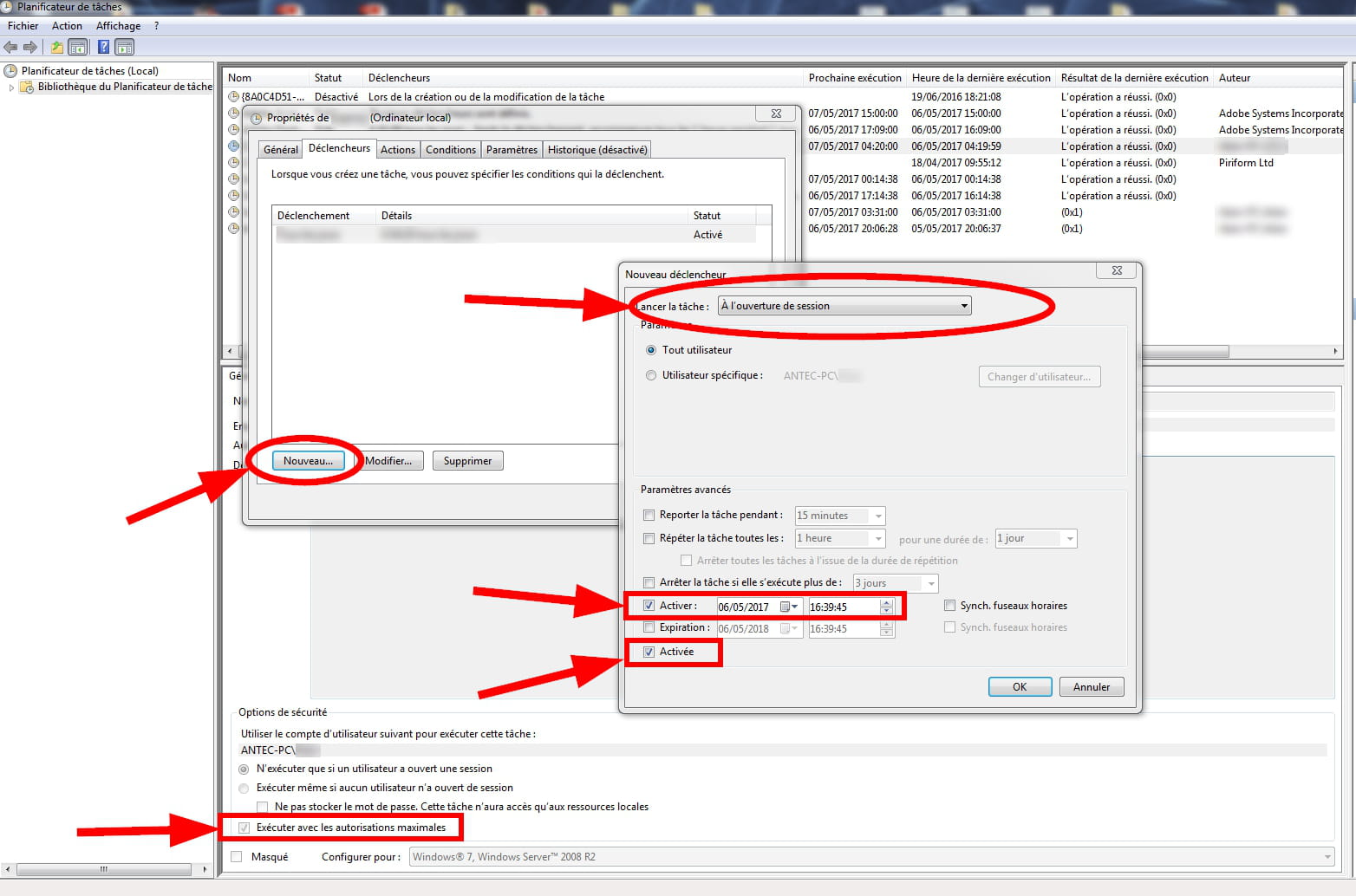

    1. barnabe0057 Messages postés 14329 Date d'inscription   Statut Contributeur Dernière intervention   4 929
      Ok, ça veut dire qu'il faut lancer le script en faisant clic-droit, puis "exécuter en tant qu'administrateur"
      Pour la tâche planifiée ça ne devrait pas poser de problème, il y a une case à cocher pour exécuter la tâche avec les privilèges administrateur.

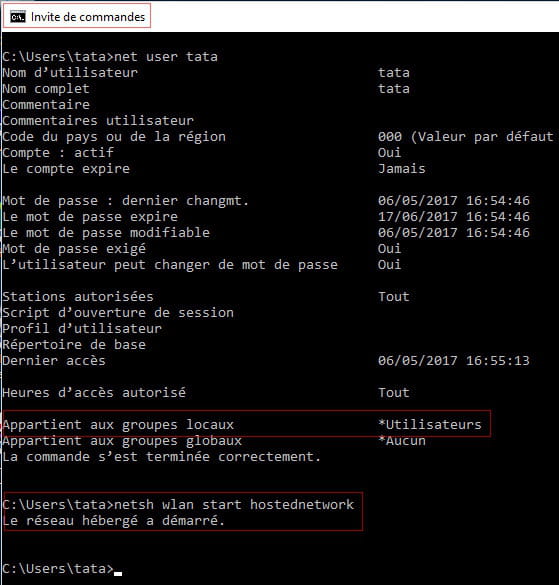

    2. kaumune Messages postés 22605 Date d'inscription   Statut Contributeur Dernière intervention   5 160
      ???pas besoin, chez moi, des droits admin pour exécuter cette commande
      Tu es sous quelle version de Windows ?

  8. barnabe0057 Messages postés 14329 Date d'inscription   Statut Contributeur Dernière intervention   4 929
    Voici comment configurer la tâche planifiée :
