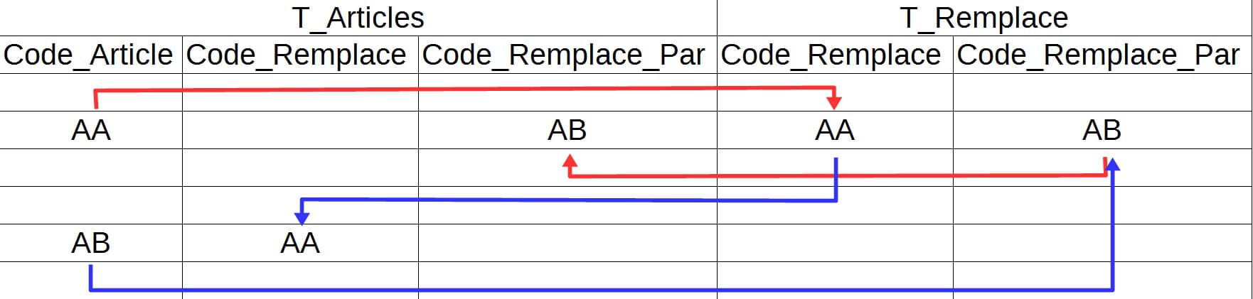

Bonjour Triumph0,
Il me semble qu'en créant une table intermédiaire, cela pourrait fonctionner :
T_Remplace :
Code_Remplace : AA
Code_Remplace_Par : AB
Saisie de la fiche article AA (Table T_Articles) :
- Code_Article : AA
- Code_Remplace_Par :
- - Saisie du code : AB
- - Vérification existence fiche article dans T_Article (Message erreur si n'existe pas)
- - Lecture table T_Remplace : T_Remplace.Code_Remplace = T_Article.Code_Article (AA)
- - Si existe, mettre à jour dans T_Remplace : T_Remplace.Code_Remplace_Par = T_Article.Code_Remplace_Par
- - Si n'existe pas, créer l'enregistrement dans T_Remplace avec : T_Remplace.Code_Remplace = T_Article.Code (AA) et T_Remplace.Code_Remplace_Par = T_Article.Code_Remplace_Par (AB)
Visualisation de la fiche article AB (Table T_Articles) :
Code_Article : AB
Code_Remplace : >> Lecture table T_Remplace : T_Remplace.Code_Remplace_Par = T_Article.Code_Article (AB) puis récupération du code : T_Article.Code_Remplace = T_Remplace.Code_Remplace (AA)
Un dessin valant mieux qu'un long discours :
En espérant avoir été assez clair.
