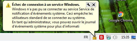

Depuis deux jours, mon ordi est extrêmement lent à démarrer et le message suivant apparaît:
Comme vous le voyez, la barre inférieure n'est pas d'aspect normal!
L'ordi est lent à répondre, les programmes fonctionnent mal et il ne s'éteint plus (le papier peint reste affiché et il faut éteindre à l'interrupteur)

  2. cryptolaemus Messages postés 77 Date d'inscription   Statut Membre Dernière intervention   9
    En fait, en mode sans échec, le démarrage et l'arrêt sont normaux!
    J'ai toujours suspecté Bitdefender d'être à l'origine du problème.
    Je l'ai désinstallé pour voir et jusqu'à présent, ça fonctionne!
    Ce serait donc Bitdefender qui bloquerait ce service!

  3. cryptolaemus Messages postés 77 Date d'inscription   Statut Membre Dernière intervention   9
    J'ai installé Avast free (provisoirement en tous cas) et ça a l'air de fonctionner!
    Pour Bitdefender, je n'ai pas pu vérifier, car je n'y avais plus accès, mais précédemment, j'avais vu qu'il y avait un problème de mot de passe d'utilisateur (ce qui est ridicule, puisque je n'ai pas mis de mot de passe)
    Maintenant, impossible de vérifier puisqu'il est désinstallé!
