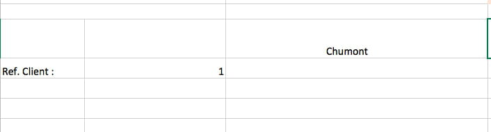

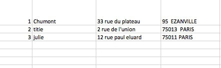

merci d'avoir répondu mais ça ne fonctionne pas ni avec 0 ni avec faux .
Lorsque je tape le code client , je n'ai que ce qu'il y a dans la colonne2 c'est à dire le nom je n'ai pas ce qu'il y a dans la colonne 3 et 4
je vous mets une capture du début de base de données que j'ai fait et ce que j'ai à l'écran en mettant 1 dans le code client c'est à dire en B8
cordialement
re
j'ai trouvé, il suffisait juste recopier la formule dans chaque cellule en changeant le numéro
