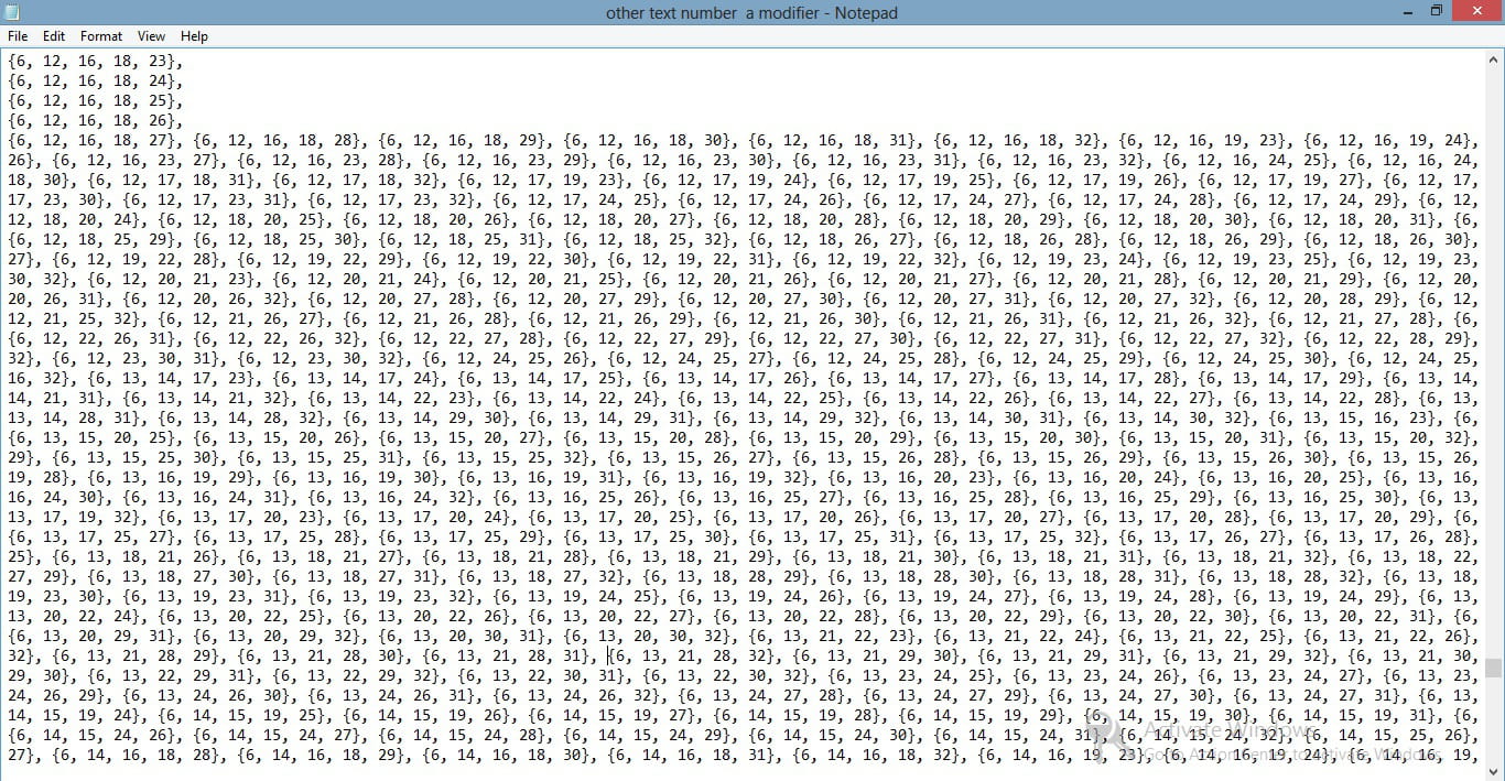

Y a t'il un moyen d'écrire un macro qui exécute le passage à la ligne automatique dans un document word?
En effet, j'ai une fichier de chiffres et j'aimerai pouvoir écrire une macro qui orchestre le passage à ligne dans le fichier.
MERCI D'AVANCE POUR VOTRE AIDE, Cordiallement, juda.

    1. IRSJ Messages postés 25 Statut Membre
      Je n'ai pas connaissance de l'onglet format dans word. Pouvez vous m'en dire plus?
      J'aimerai aussi que ce passage à la ligne soit fait selon un ordre préétabli. Sauter 22 caracsteres et passer à la ligne par exemple.

  2. m@rina Messages postés 27950 Date d'inscription   Statut Modérateur Dernière intervention   11 570
    Non, il n'y a pas d'histoire de retour automatique dans Word, mais il n'y a quand même pas besoin de macro.
    Un simple Recherche-Remplace fera l'affaire :
    Tu affiches la boîte de dialogue (Ctrl + h), tu cliques sur "Plus" et tu coches "Utiliser les caractères génériques". Puis tu remplis comme ça :
    - Rechercher : ([0-9]{22;22})
    - Remplacer par : \1^p
    Si tu veux des retours ligne plutôt que des retours paragraphes, tu remplaces ^p par ^l
      Maince, revoilà les regex dans Word! :-)
      m@rina merci pour ta réponse mais ça ne fonctionne pas. Word ne trouve pas aucun résultat et ne peut éventuellement faire aucun remplacement.
      Une autre astuce?
      1. jee pee Messages postés 9458 Date d'inscription   Statut Modérateur Dernière intervention   10 013 > IRSJ Messages postés 25 Statut Membre
        tout simplement remplacer
        par
        },^p
      En fait je n'avais pas cliqué sur ton image, et j'ai cru qu'il s'agissait simplement de série de chiffres... Donc, désolée, effectivement la solution que j'ai donnée fonctionne pour une série de chiffres.
      Donc, je n'ai pas compris ce que tu veux exactement, ce que sont ces 22 caractères...
