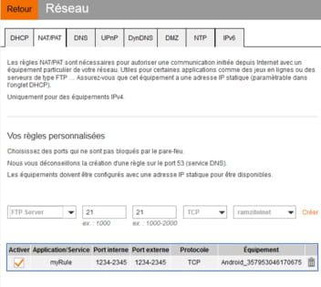

      Voila ce que je vient de faire, dans nat/pat, mais je n'ai pas la possibilité de mettre l'IP.
      J'ai oublier de préciser que la caméra n'a pas d'IP dynamique.
      1. Si ce n'est pas l'ip c'est le nom de la camera qui apparait dans Équipement
