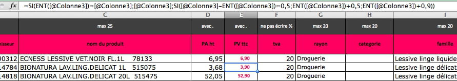

      Merci beaucoup pour votre réponse rapide.
      J'ai remplacé A2 par "colonne 3" mais il m'affiche uniquement des arrondis à 0,90.
      Ci-joint une capture d'écran.
      Cordialement
      1. La "colonne 3" correspond à la "colonne D"
        Merci de votre réponse
        Cordialement
          attention au signe
          pour le 0,5 il faut écrire <=0,5 et non pas =0,5 seulement car sinon, la formule ne considère 0,5 que quand il est exact
          crdlmnt
        2. @VaucluseSuper ça marche !
          Merci beaucoup de votre aide.
          Cordialement
