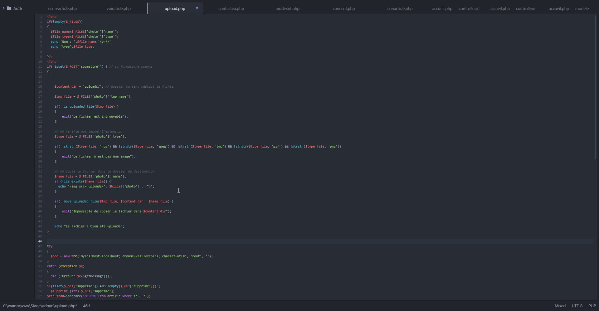

  3. MalonTails Messages postés 90 Statut Membre
    le seul endroit où je n'ai pas d'erreur c'est lorsque je le met ici ( voir photo) mais ça ne supprime toujours pas le petit carré vert de la balise img :( mon affichage doit se faire dans le foreach

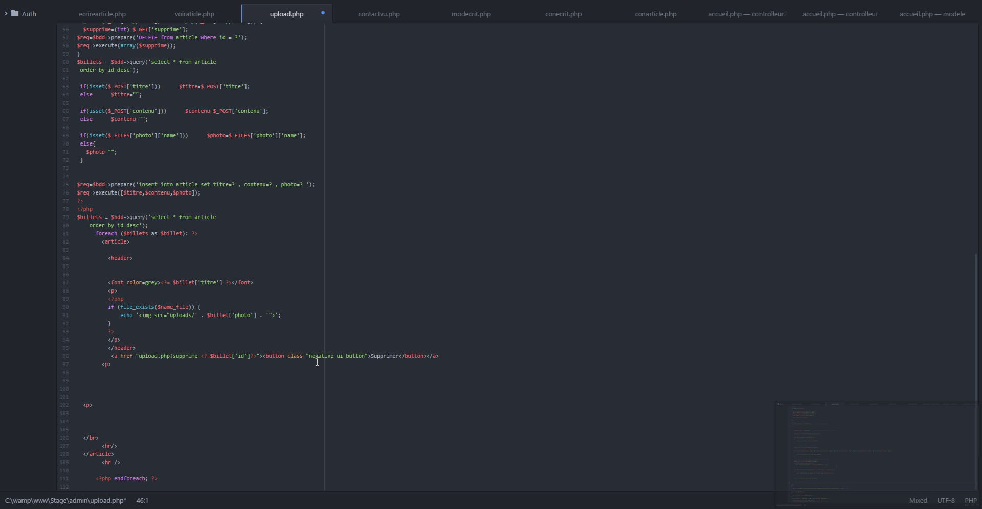

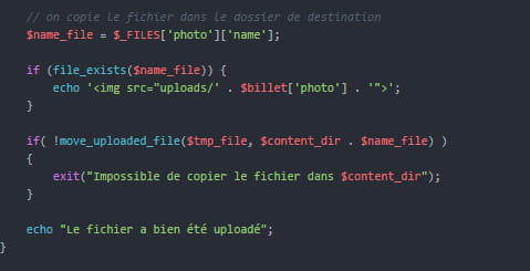

  6. MalonTails Messages postés 90 Statut Membre
    je me permet de mettre des screen de mon code afin qu'il soit plus clair que sur le post
    1. jordane45 Messages postés 30427 Date d'inscription   Statut Modérateur Dernière intervention   4 833
      Merci de ne pas mettre des screen de tes codes ... mais de le coller directement sur le forum en utilisant les balises de codes prévues à cet effet.
      Cela nous permettra de mieux lire le code et d'en faire des copier/coller si besoin.

            <button class='negative ui button'>Supprimer</button>
           </a>
           <p><p><h4>".$billet['contenu']."</h4></p></p>";
      if(!empty($billet['photo'])){
        echo "<p> <img src='uploads/". $billet['photo'] ."' alt='".$billet['photo']."'</p>";
      echo " </br>
           <hr/>
          </article>
          <hr />";
    Cordialement,
    Jordane
