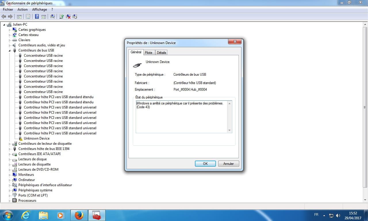

    3. Modérateur
      Va dans démarrer
      Dans la barre Rechercher
      Tape --> devmgmt.msc et OK.
      Donne le no. d'identification de matériel du périphérique
      C'est un no. qui doit ressembler à ceci comme exemple:
      --> PCI\VEN_1969&DEV_1026&SUBSYS.......
      --> USB\.....
      Au besoin, regarde --> ici
      Poste le no. dans ton prochain message.

    4. Modérateur
      Fais clic droit sur le périphérique
      Désinstaller
      Clique sur --> Action
      Rechercher les modifications sur le matériel.
      1. Contributeur sécurité
        Merci.
        Je dois redémarrer l'ordinateur pour que les changements matériels soient pris en compte. A priori il a pu installer un driver, néanmoins il reste libellé "Unknow device".
        Je reviens, je reboot.
    5. Modérateur

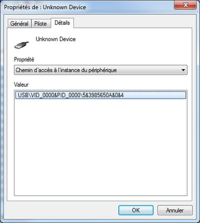

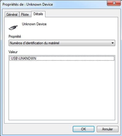

      Vois si le no. est différent pour:
      Chemin d'accès à l'instance du périphérique
      ID compatibles
      No. d'identification du périphérique correspondant
        Pour :
        ID compatibles
        => ils ont le même ("Unknow device")
        Par contre, pour Chemin d'accès à l'instance du périphérique :
          Il n'y a rien qui correspond à ce no.

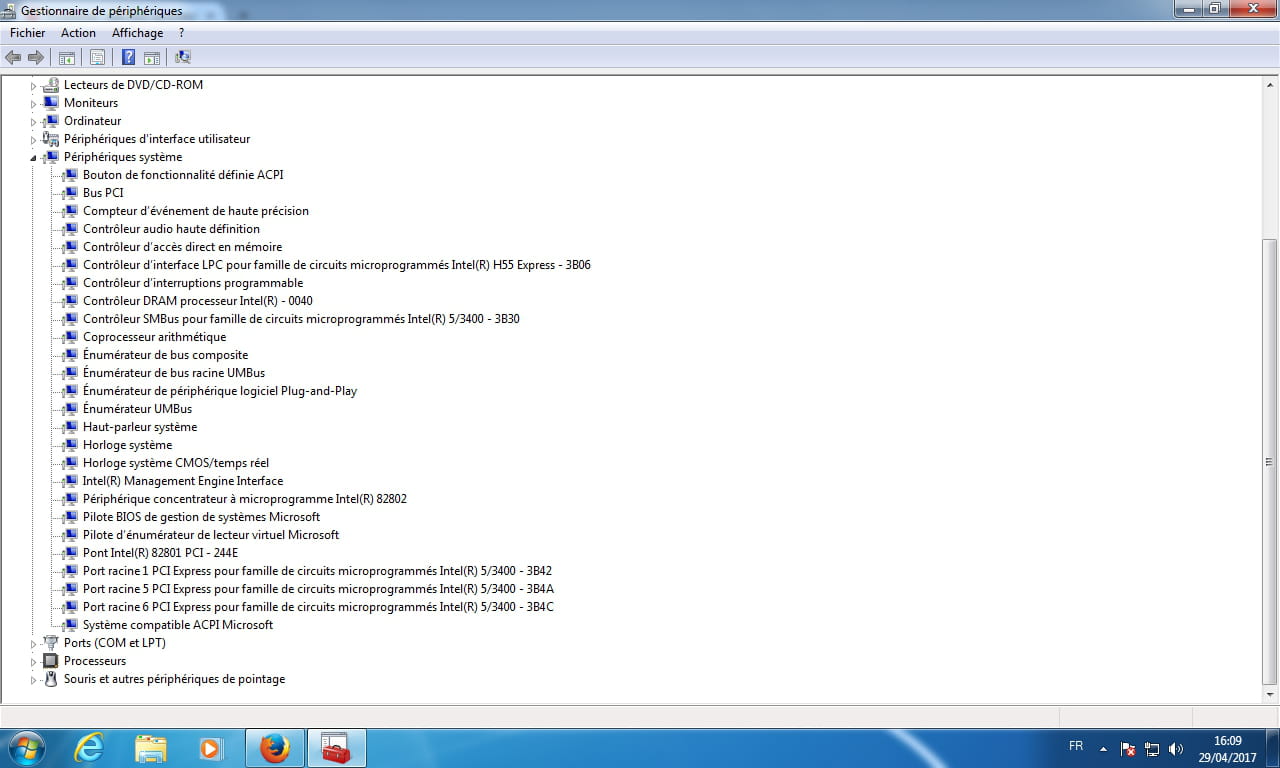

          As-tu une alerte dans --> périphérique système ?

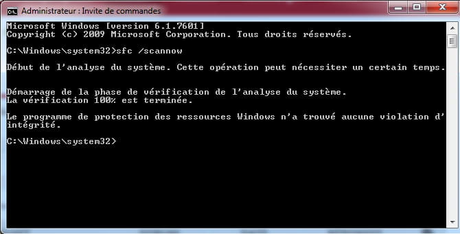

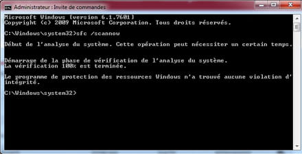

                  Procède à un sfc.
                  Va dans démarrer
                  Tous les programmes
                  Accessoires
                  Fais clic droit sur --> invite des commandes
                  Choisis --> exécuter en tant qu'administrateur et valide
                  Tape --> sfc /scannow et enter.
                  Une vérification des fichiers système va se faire.
                    Le SFC /SCANNOW est en cours.
                    Mais je ne pense pas que ça résoudra quelque chose.
                    Je pense que je vais installer une carte PCI pour tester si les USB sur celle là fonctionnent.

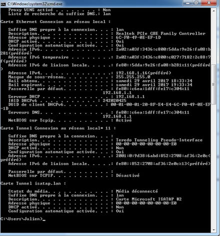

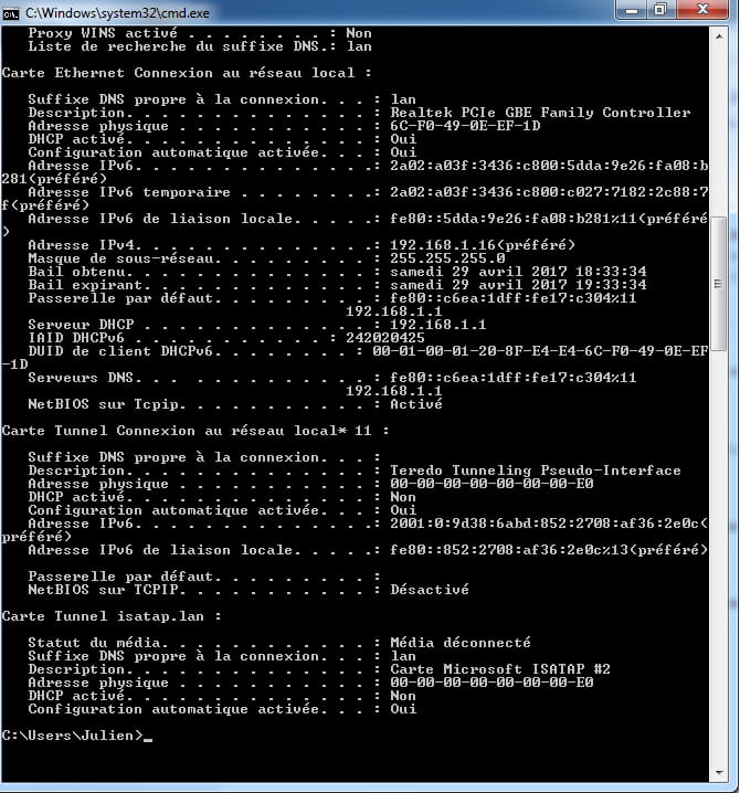

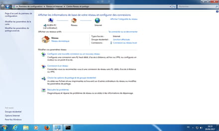

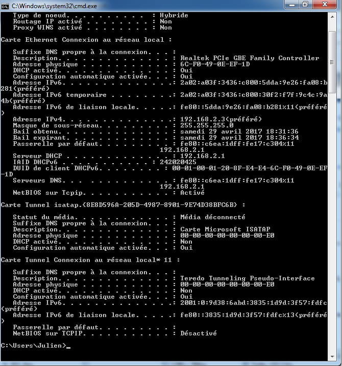

                      Aussi, cela n'a peut-être rien à voir, mais chaque fois qu'on reboot le pc l'ethernet se met sur "réseau2" mais pas de surf possible. Je dois désactiver/réactiver la carte réseau pour qu'il passe sur "Réseau" et avoir du surf .... :/
                        Je pense savoir d'où cela vient. Derrière ma box j'ai un switch, et un ancien routeur où j'ai désactivé le PPPOE pour m'en servir comme relais wifi. Le routeur porte l'adresse 192.168.2.1 et à priori, réseau 2 essaie de surfer via lui au lieu de se connecter à la box. Bizarre ... mais rien à voir avec mes usb je crois.
                          Ca semble bien être un problème matériel, connexions sur la carte mère ?
                            Hello,
                            Oui sur la carte mère. Mais j'ai mis une ip fixe et les DNS Proximus et je n'ai plus de probleme.
