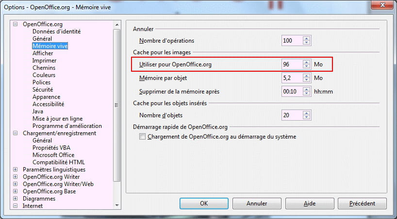

  2. Bonjour
    voir le poids (Mo poids binaire) des photos et les réduire
    ou
    incorporer avec la case lien cochée mais si besoin d'exporter le diaporama mettre les photos dans le même dossier que la présentation et copier le tout sur une clef usb
    ou
    augmenter la mémoire allouée aux images
    Outils >options>Open office > passer à 96 Mo
    1. Bonsoir,
      J'ai essayé de faire votre deuxième manipulation mais lorsque je décide de sauvegarder, le message d'erreur suivant apparaît : "ERREUR EN SAUVEGARDANT [nom du fichier]: Erreur d'écriture. Impossible d'écrire le fichier". Que faire ?
      De plus, en réalisant votre dernière manipulation, le problème persiste. Je ne vois pas du tout comment régler mon problème...
      Merci de votre aide.
