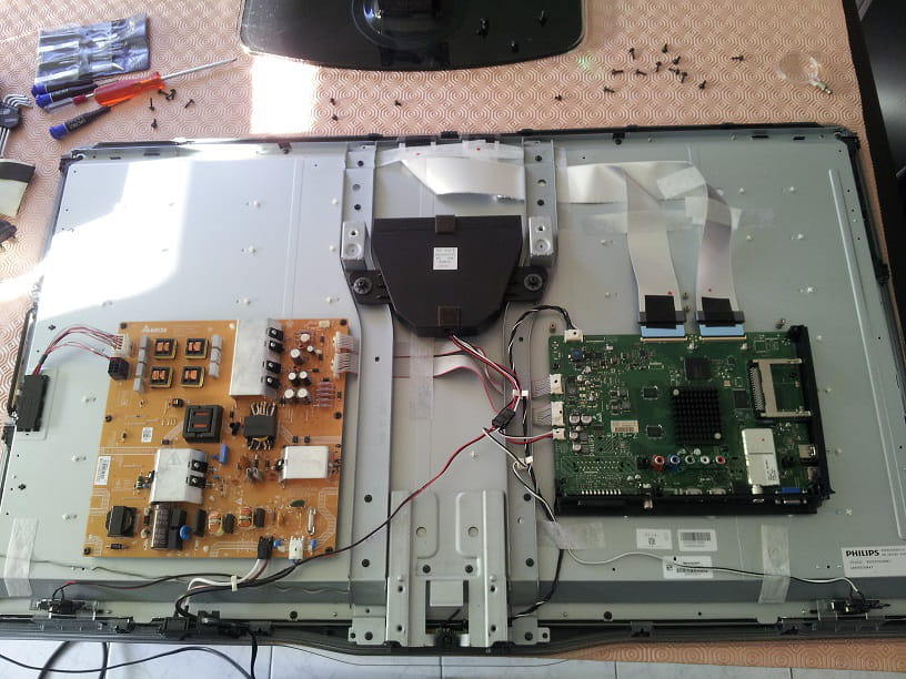

  2. Thierry@34 Messages postés 5 Statut Membre
    Bonjour à tous,
    Petit à petit, ça avance.
    J’ai commencé à démonter la dalle.
    En haut de celle-ci, il y a deux platines électroniques sur lesquelles viennent se brancher les trames de la carte mère.
    Il s’agit de platine SHARP de références : K4345TP et K4346TP.
    Sur la K4346TP, il y a un petit élément qui a grillé, on le voit bien sur la photo que je mets en fichier joint, je l’ai entouré de rouge.
    Comment savoir de quel élément il s’agit (fusible, condo, résistance……etc) ?
    Est il possible de le remplacer ?
