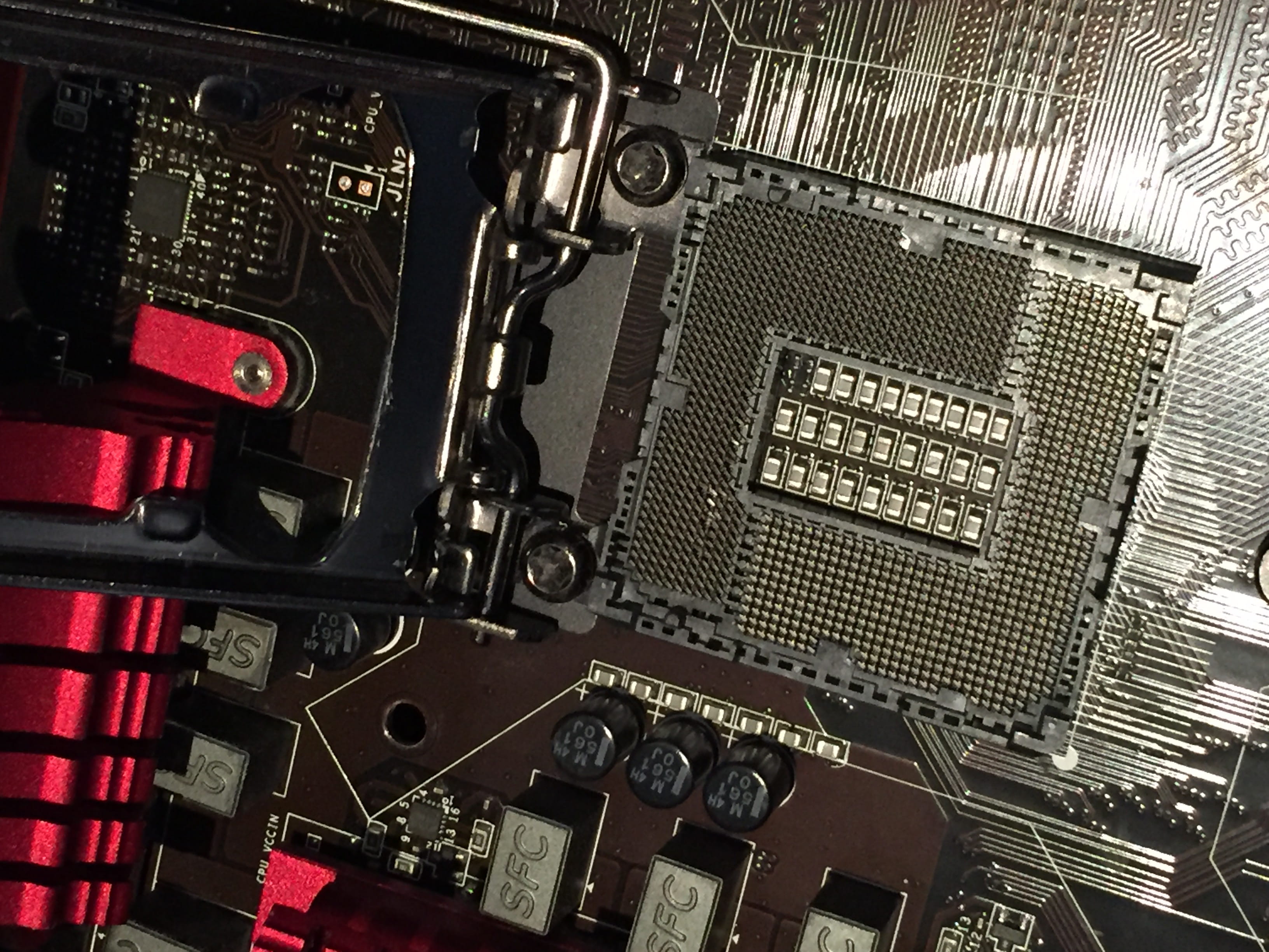

  3. Voilà la photo
    1. on la voit pas
    2. J'arrive pas à la mette dans le texte je suis sur mon tel
    3. @Angy51quand tu fais répondre au sujet tu as l'icone "Insérer une image"?
  4. Voila
    1. ah oui c'est pas joli.
      ton processeur est il nickel?
    2. Oui mon processe n'as pas de marque suspect
    3. les petites traces blanches sur les coins des détrompeurs tu as pas remis le cpu à l'envers et fermé en appuyant un peu fort ?
    4. Non je pense pas quand j'ai retirer mon processe j'ai du mettre mon doigt sur la pâtes
      Je vais changer la carte mère et je vous redirais si c'est sa
