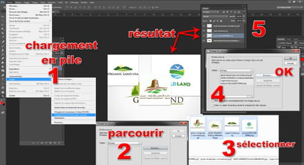

  1. kabakak Messages postés 720 Date d'inscription   Statut Membre Dernière intervention   139
    bonjour
    chargement en pile permet de sélectionner toutes les images en une fois
    et créera plusieurs couches
    qui affiche par couches indépendantes les fichiers que tu as sélectionné
    1. Utilisateur anonyme
      Merci de m'avoir répondu, avec des indications précises. Le 1, pas de problème. Dès le 2, un fichier jpeg reste transparent et je ne situe pas 4 et 5. Mais au moins, j'ai fait le premier pas !
    2. roudoudou22 Messages postés 12523 Date d'inscription   Statut Membre Dernière intervention   190
      Il faut juste faire "parcourir" comme mentionné sur la capture ci dessis, puis choisir ses fichiers.

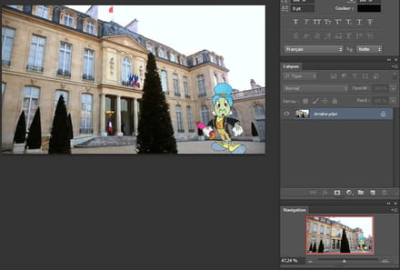

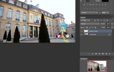

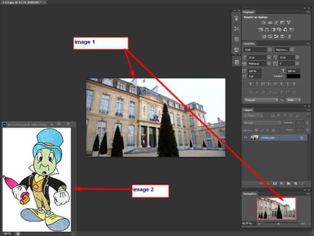

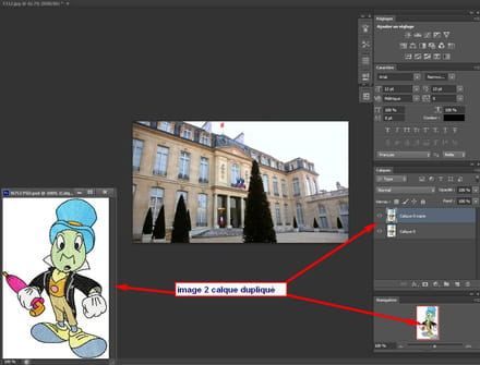

    Faut-il passer par des calques ?
    Obligatoirement, sauf si tu fais de la recopie au tampon, mais ça donne des résultats pas terribles.
    Tu ouvres tes 2 images
    tu dupliques le calque de la seconde
    tu transportes ce calque dans ta seconde image,
    tu re-dimensionnes au besoin,
    tu fusionnes (ou tu aplatis l'image ce qui revient au même)
    En images ça donnes ça
    Tes images sont de tailles différentes,
    Mais si elles avaient été de même taille, l'image de dessus de pile aurait masqué complétement l'image du dessous.

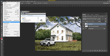

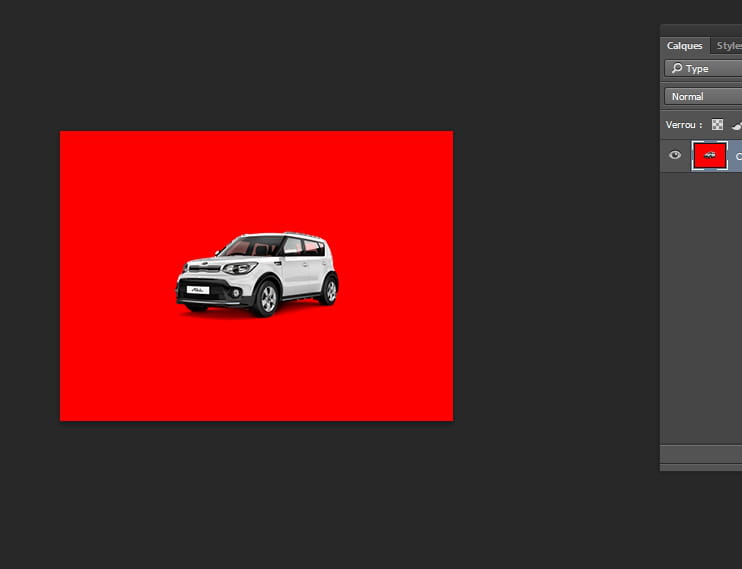

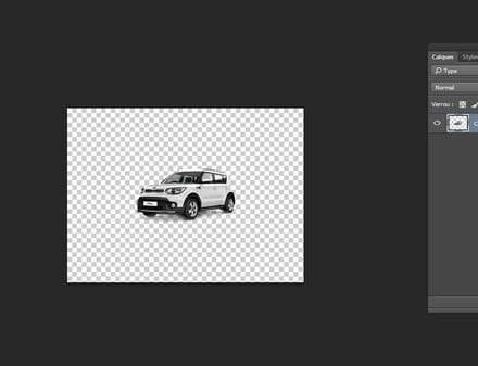

  3. kabakak Messages postés 720 Date d'inscription   Statut Membre Dernière intervention   139
    bonjour
    il y a une notion de transparence obligée
    pour arriver à ceci :
    l'image de la maison reste inchangée
    pour ajouter une voiture devant,
    il te faut la voiture soit avec un fond ( rouge dans ce cas ci )
    ou la voiture trouvée déjà transparente en format '' png ''
    si la voiture a un fond, il faut le retirer pour ne voir que la voiture sans le rouge

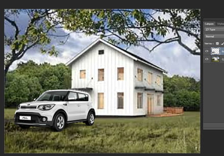

    tu ouvres l'image de fond
    tu incorpores l'image 2 transparente par dessus et ajuste les proportions pour simuler l'aspect le plus réel possible
