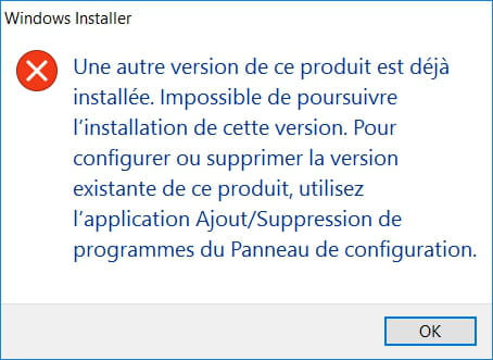

On est d'accord que quand vous dites de désarchiver, c'est juste l'ouvrir avec winrar ou autre logiciel de rar ?
re
ok, ce n'est pas la peine de continuer l'installation
regarde aussi dans le bios si la carte son est activée
dit moi si tu trouves

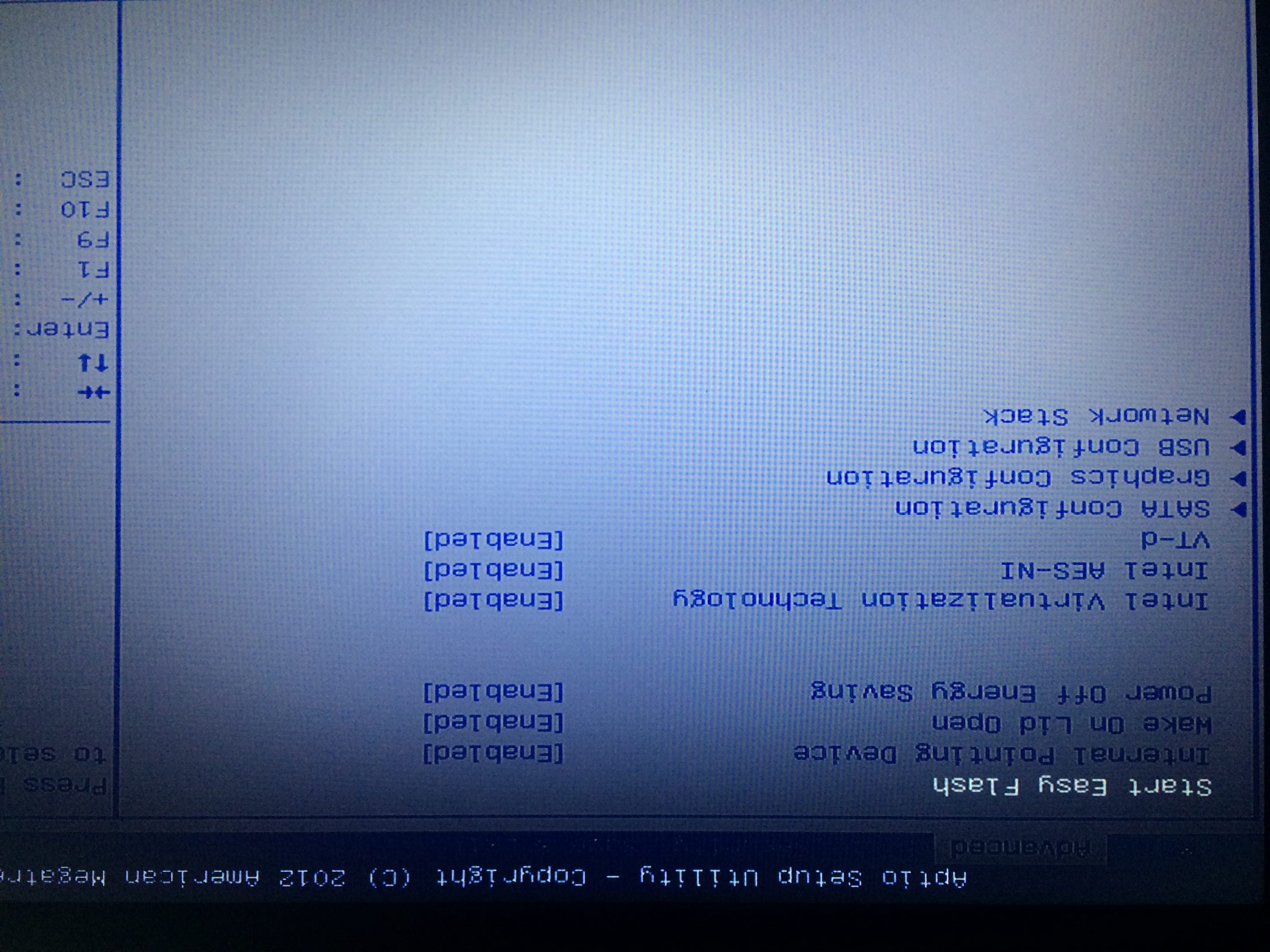

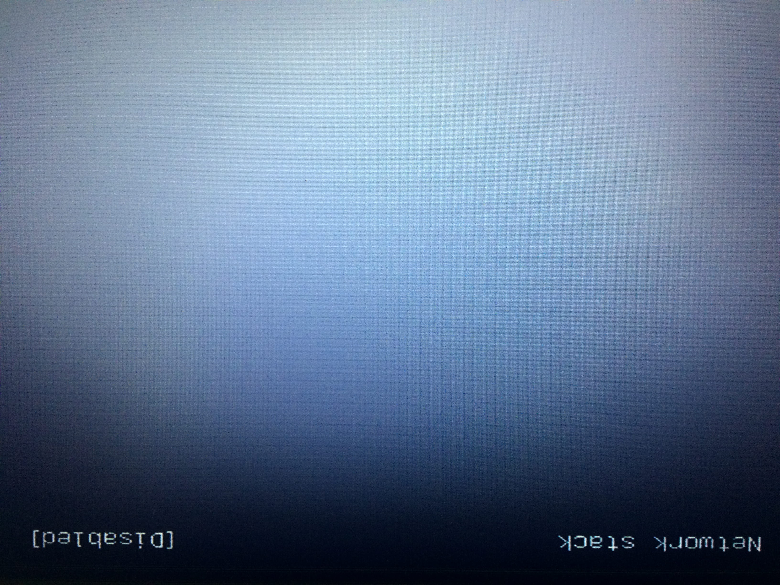

Je ne pense pas, du moins je ne l'ai pas vu, je reposte une réponse pour vous montrer deux trois photos si vous voyez dessus ou non
Désolé c'est à l'envers :/
Faites ctrl+alt+flèche du bas avec l'image agrandi
puis pour revenir : ctrl+alt+flèche du haut

j'ai justement 1 pc Asus à la maison (pour réparation)
je n'ai rien vu non plus pour le son dans le bios
je regarde encore pour des pilotes, j'a peut être trouvé quelque chose
