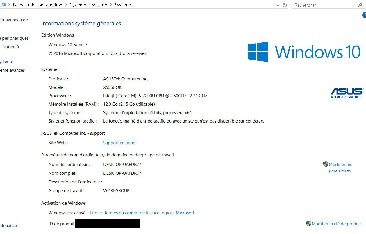

Bonjour à tous,
Après plusieurs recherche sur de multiples forums, j'ai pas trouvé de solution à mon problème que voici ^^'....
Tout d'abord présentation du matériel et de ma config :
PC Notebook de ASUS sous garantie Février 2017
Modèle : K556U (K556UQ-DM971T)
CPU : I5 7200U
RAM d'origine : 6GB
OS : Windows Famille 10 64bits (sûr 64bits ^^)
La dessus j'ai mis en dual boot :
OS : Ubuntu 16.02 LTS
J'ai ajouté une barette SO-DIMM G-Skill 8GB 2133Hz à la place d'une barette déjà installée SO-DIMM Samsung 2GB 2133Hz.
Donc après modifiction
RAM : 12GB
Donc après tous ça qu'elle est le problème :
Donc pour l'histoire, à l'achat du PC, j'avais annoncé par le constructeur 6GB, mais sur mon moniteur de ressources j'avais 4GB disponible et 2GB réservé matériel. Ça m'avais "chagriné" mais bon je me disais : matériel sa doit etre réservé à quelque chose d'important ....
Après installation de ma barette toute neuve (j'ai des calcul éléments finis consommateur de mémoire à faire sur linux). J'ai remarqué sur mon windows que j'avais 4GB toujours de disponible sur 11,6GB de souvenir. Et là je me dis l'enf**ré de windox il me douille... Après recherche sur forum et bidouille, il me semble que le fait que je chnge des paramètres dans les outils de performance, je vois apparaitre mes 11,6GB disponible sur windows. Eureka :)
Sauf que 1 mois plus tard windows laag :s ....
Vérification de la ram disponible : 2GB disponible, 8GB réservé matériel.
J'ai essayé en soft différente chose qui n'ont pas fonctionné (bidouille dans outil de performance).
J'ai essayé de retirer la barette de 8GB et démarrer, résultat :
2GG dispo sur 4GB...
REMARQUE : Ubuntu voit 12GB de RAM et utilise 12GB de RAM :p
REMARQUE 2 : A l'arrière du PC, il y a un seul volet accessible sans tout démonter qui ne donne accès qu'a un slot de ram, celui au j'ai installé les 8GB. Etant sous garantit je voudrais éviter d'ouvrir le PC ....
J'ai besoin de mémoire pour le post traitement de mes calculs HELP ^^

Info système windows (Windows+Pause) :

ressources: irq:17 mémoire:ef336000-ef336fff
-communication
description: Communication controller
produit: Intel Corporation
fabriquant: Intel Corporation
identifiant matériel: 16
information bus: pci@0000:00:16.0
version: 21
bits: 64 bits
horloge: 33MHz
fonctionnalités: pm msi bus_master cap_list
configuration: driver=mei_me latency=0
ressources: irq:129 mémoire:ef335000-ef335fff
-storage
description: SATA controller
identifiant matériel: 17
information bus: pci@0000:00:17.0
version: 21
bits: 32 bits
horloge: 66MHz
fonctionnalités: storage msi pm ahci_1.0 bus_master cap_list
configuration: driver=ahci latency=0
ressources: irq:126 mémoire:ef330000-ef331fff mémoire:ef334000-ef3340ff portE/S:f090(taille=8) portE/S:f080(taille=4) portE/S:f060(taille=32) mémoire:ef333000-ef3337ff
-pci:0
description: PCI bridge
identifiant matériel: 1c
information bus: pci@0000:00:1c.0
version: f1
bits: 32 bits
horloge: 33MHz
fonctionnalités: pci pciexpress msi pm normal_decode bus_master cap_list
configuration: driver=pcieport
ressources: irq:122 portE/S:e000(taille=4096) mémoire:ee000000-ef0fffff portE/S:d0000000(taille=301989888)
-display NON-RÉCLAMÉ
description: 3D controller
produit: GM108M [GeForce 940MX]
fabriquant: NVIDIA Corporation
identifiant matériel: 0
information bus: pci@0000:01:00.0
version: a2
bits: 64 bits
horloge: 33MHz
fonctionnalités: pm msi pciexpress bus_master cap_list
configuration: latency=0
ressources: mémoire:ee000000-eeffffff mémoire:d0000000-dfffffff mémoire:e0000000-e1ffffff portE/S:e000(taille=128) mémoire:ef000000-ef07ffff
Pareil rapport ubuntu mais avec dmidecode
# dmidecode 3.0
Getting SMBIOS data from sysfs.
SMBIOS 3.0.0 present.
Handle 0x0008, DMI type 16, 23 bytes
Physical Memory Array
Location: System Board Or Motherboard
Use: System Memory
Error Correction Type: None
Maximum Capacity: 64 GB
Error Information Handle: Not Provided
Number Of Devices: 4
Handle 0x0009, DMI type 17, 40 bytes
Memory Device
Array Handle: 0x0008
Total Width: 64 bits
Data Width: 64 bits
Form Factor: SODIMM
Set: None
Locator: ChannelA-DIMM0
Bank Locator: BANK 0
Type: DDR4
Type Detail: Synchronous
Speed: 2133 MHz
Manufacturer: Samsung
Serial Number: 00000000
Asset Tag: 9876543210
Part Number: M471A5143EB0-CPB
Rank: 1
Configured Clock Speed: 2133 MHz
Minimum Voltage: 1.2 V
Maximum Voltage: 1.2 V
Configured Voltage: 1.2 V
Handle 0x000A, DMI type 17, 40 bytes
Memory Device
Total Width: Unknown
Data Width: Unknown
Size: No Module Installed
Form Factor: Unknown
Set: None
Locator: ChannelA-DIMM1
Bank Locator: BANK 1
Type: Unknown
Type Detail: None
Speed: Unknown
Manufacturer: Not Specified
Serial Number: Not Specified
Asset Tag: Not Specified
Part Number: Not Specified
Rank: Unknown
Configured Clock Speed: Unknown
Minimum Voltage: Unknown
Maximum Voltage: Unknown
Configured Voltage: Unknown
Handle 0x000B, DMI type 17, 40 bytes
Memory Device
Data Width: 64 bits
Form Factor: SODIMM
Set: None
Locator: ChannelB-DIMM0
Bank Locator: BANK 2
Type: DDR4
Speed: 2133 MHz
Manufacturer: 04CD
Part Number: F4-2133C15-8GRS
Rank: 1
Handle 0x000C, DMI type 17, 40 bytes
Memory Device
Data Width: Unknown
Set: None
Locator: ChannelB-DIMM1
Bank Locator: BANK 3
Type: Unknown
Type Detail: None
Speed: Unknown
Rank: Unknown
Merci pour tout aide, et désolé pour la longueur du message ...
