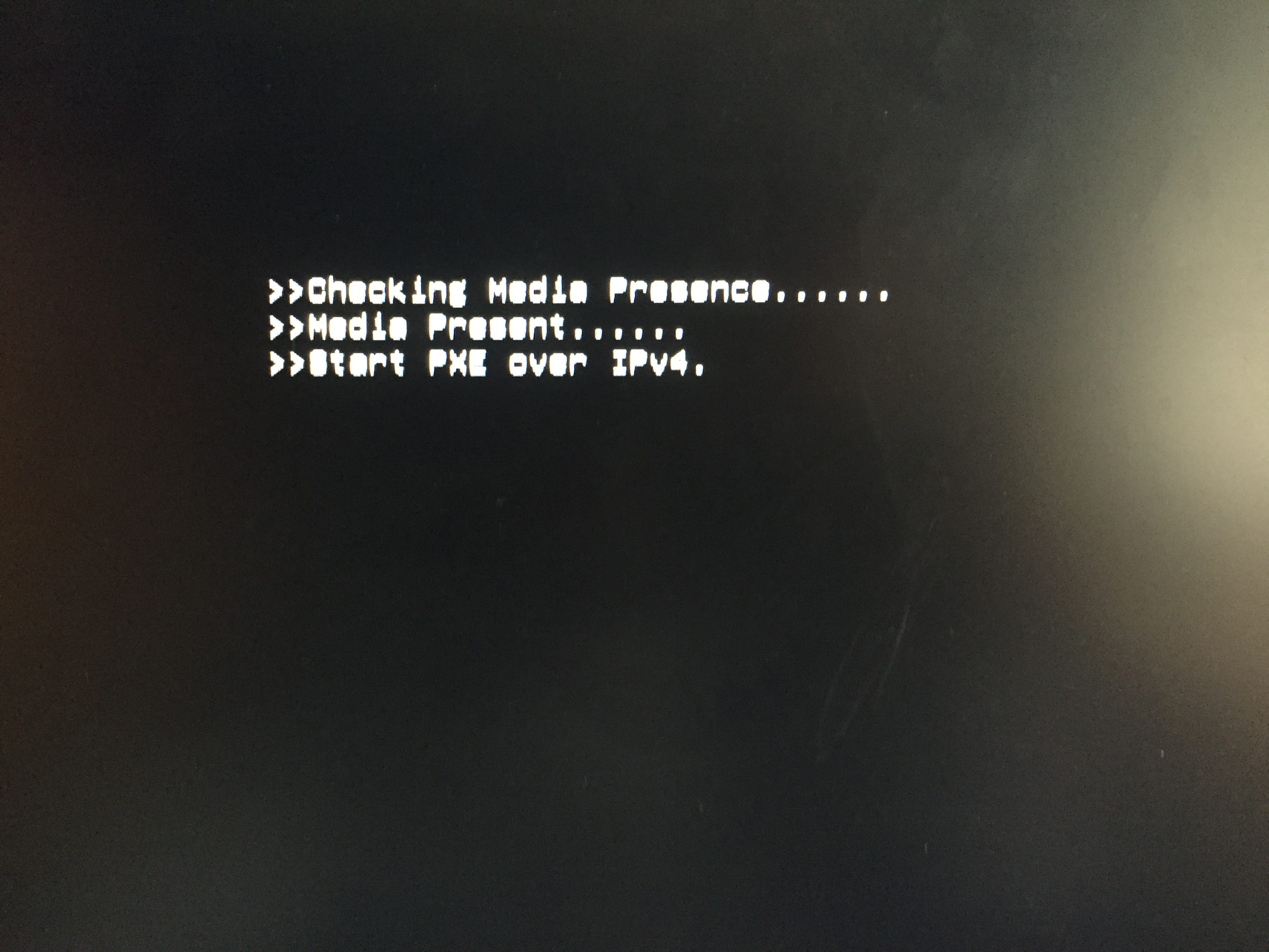

bonjour,
Depuis 2/3 jours mon pc affiche un écran noir avec inscris (voir image ci dessous) pendant une petite minute et après démarre normalement, que dois je faire pour remédier a sa
j'ai du reboot mon pc avec le cd d’installation suite a un problème Windows
mon pc est un Asus

  8. phil2k Messages postés 10841 Date d'inscription   Statut Contributeur Dernière intervention   2 339
    Re
    Le reseau est en 1er dans l'ordre de boot .
    C'est pour cela qu'il essye de bouter en PXE .
    Il faut mettre le SSD en 1er
  9. Antoine.leo Messages postés 10 Date d'inscription   Statut Membre Dernière intervention
    j'ai changé l'ordre de boot et mis mon SSD en premier
    mon problème a l'air d’être réglé.
    merci pour les réponse rapide
    Cordialement.
