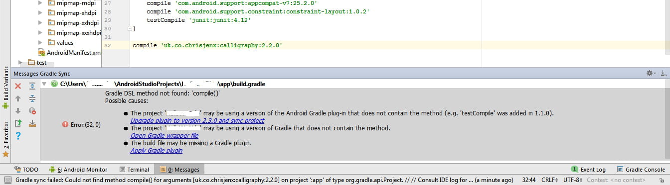

    Bon décidément je ne sais pas si je vais réussir un jour à installer cette foutue police perso... c'est pas croyable de galérer autant juste pour installer une simple police. J'ai un nouveau souci. J'ai modifié le Gradle, synchronisé, et voilà ce qu'Android Studio m'affiche comme message d'erreur.
  10. BunoCS Messages postés 436 Date d'inscription   Statut Modérateur Dernière intervention   3 931
    Euh..
    Si tu mets ta ligne AVANT l'accolade fermante du bloc 'dependencies', hum? ;)
