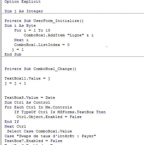

            ma problème n'est pas dans la séléction des plusieurs items d'un combobox en effet j'ai besoin d'un text box qui affiche le nombre des items séléctionnées d'un combobox pour un cas d'étude :
            voici une capture d'écran
            c'est à dire si je séléctionne un élément donc textbox affiche 1
            puis si je séléctionne le deuxième il affiche 2 et ainsi de suite
            1. merci mais malhereusement un erreur s'affiche indiquant accés impossible
              voici le code comme vous me proposez
