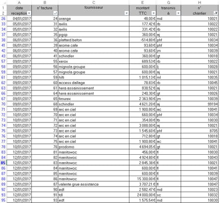

        Je reçois tous les jour des factures listées dans un fichier "chrono" que je transmets ensuite a diverses personnes pour validation (feuille 1 sur mon fichier)
        Certains fournisseurs sont des "sous traitants" et ont un circuit de validation différent (feuille 2 sur mon fichier). Je souhaite pouvoir identifier ces factures plus facilement, c'est a dire que lorsque je saisie sur ma feuille 1 une facture d'un fournisseur listé en feuille 2 sur un chantier correspondant, que quelque chose me l'indique sur ma feuille 1.
        Dans mon exemple ci-joint, j'aimerais qu'il se passe quelque chose sur la ligne 62

          1. C'est exactement ca pour le principe.
            Pour le "quelque chose" ce serait par exemple une X dans le 1er tableau en I62.
            C'est a dire je pense, une formule a chaque ligne de la colonne I dans le chrono qui réponde toujours "0" sauf si les critères du tableau 2 sont trouvés.

              alors il suffit de faire le contraire
              tableau 1 (image du haut) en feuil1!
              tableau 2 (image du bas) en feuil2!
              en I16 feuil1:
              =SI(NB.SI.ENS(feuil2!$A$2:$A$10;C16;feuil2!$B$2:$B$10;H16);"X";"")
              à tirer sur la hauteur
              crdlmnt
