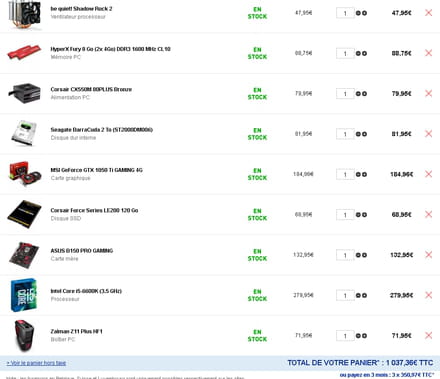

Bonjour , je suis entrain de faire ma config gamer de 1 037,36€ TTC
Je compte l'utiliser pour faire du gaming , retouche photo , montage vidéo.
j'aimerais juste avoir vos avis sur cet config , si d'après vous je peut avoir mieux pour le même prix ce ne serra pas de refus de me le faire remarquer.
Surtout j'aimerai avoir une info , par rapport à mon boitier car l'emplacement de la carte graphique dans le boitier est de 290 mm de longueur "max" , mais ma carte graphique en fais que 229 mm.
Est ce que malgré tout la carte va pouvoir rentrer dans le boitier ?
Voici ma config:
https://www.ldlc.com/

    tu prends un i5-6600K avec un Be Quiet
    et en carte mère tu prends une B150
    c'est une Z170 qu'il faut
    >>> Gigabyte GA-Z170-HD3P <<< = 129€95
    et en RAM , c'est de la DDR4 qu'il faut
    >>> Crucial DDR4 8 Go (2 x 4 Go) 2133 MHz CL15 SR X8 <<< = 74€85

    1. SawaShiro Messages postés 12 Statut Membre
      Merci beaucoup du conseil vieu bison boiteu mais pourquoi une Gigabyte GA-Z170-HD3P serrait le mieux ?
      1. marcmarais Messages postés 24260 Statut Modérateur 4 568 > SawaShiro Messages postés 12 Statut Membre
        La remarque de Vieu Bison est pertinente !
        Ceci dit, si tu préfères Asus ou MSI, il y a aussi des cartes mères Z170 chez ces constructeurs
        Par exemple :
        Si tu ne souhaites pas overclocker, tu peux choisir un CPU non K, voir message 6
    2. vieu bison boiteu Messages postés 43836 Date d'inscription   Statut Contributeur Dernière intervention   3 594
      ton i5 est overclockable
      si tu prends la B150 non overclockable
      tu ne prends pas le Be Quiet avec le i5-6600K
      et tu prends un >>> Intel Core i5-7600 (3.5 GHz) <<< = 274€96

  2. vieu bison boiteu Messages postés 43836 Date d'inscription   Statut Contributeur Dernière intervention   Ambassadeur 3 594
    sur TopAchat.com
    >>> Intel Core i5-7600 (3.5 GHz) <<< = 246.36 € avec code promo
    >>> ASRock B250 Pro4 <<< = 104.90 €
    >>> DDR4 G.Skill Aegis, 2 x 4 Go, 2400 MHz, CAS 15 <<< = 79.80 €
    >>> Aerocool Xpredator 550M, 550W 80+ Bronze - Semi-modulaire <<< = 69.90 €
    sur Amazon.fr
    >>> Western Digital WD Green SSD M.2, 240 Go <<< = EUR 81,51
    >>> MSI GTX 1050 TI 4GT OC - 1341 MHz <<< = EUR 153,00
    >>> HDD WD Green 2 To <<< = EUR 72,00
    >>> graveur Liteon IHAS124-14 Black <<< = EUR 13,99
    >>> Zalman Z11 Plus Boîtier <<< = EUR 64,99
    ce qui te ferait un total de 886,45 €
    tu pourrais prendre une >>> GTX 1060 OC, 6 Go <<< = 269.90 €
    et tu serais toujours dans ton budget
    à 1,00 € près
      Merci Vieu Bison mais je compte garder ma config actuel.
      Ce qui me fais :
      Sur LDLC :
      Carte mère : MSI Z170A Gaming M3
      https://www.ldlc.com/fiche/PB00194160.html
      ou soit une MSI Z170A GAMING PRO CARBON
      https://www.ldlc.com/fiche/PB00203562.html
      Processeur : Intel Core i5-6600K (3.5 GHz)
      https://www.ldlc.com/fiche/PB00192587.html
      Ventirad pour le processeur : be quiet! Shadow Rock 2
      https://www.ldlc.com/fiche/PB00150329.html
      Ram : HyperX Fury Noir 8 Go (2x 4Go) DDR4 2133 MHz CL14
      https://www.ldlc.com/fiche/PB00183796.html
      Alimentation : Corsair CX550M 80PLUS Bronze
      https://www.ldlc.com/fiche/PB00206484.html
      SSD : Corsair Force Series LS 120 Go
      https://www.ldlc.com/fiche/PB00185590.html
      Boitier : Zalman Z11 Plus HF1
      https://www.ldlc.com/fiche/PB00157514.html
      Sur GrosBill :
      Carte Graphique : MSI Geforce® GTX 1050 TI GAMING 4G
      https://www.grosbill.com/4-msi_geforce_gtx_1050_gaming_4g-693122-informatique-nvidianvidia
      HDD : SEAGATE BarraCuda - 2 To - ST2000DM006
      https://www.grosbill.com/4-seagate_barracuda_2_to_st2000dm007-689499-informatique-3_5
      Cependant j'hésite entre ces deux carte mère.
      Laquel est la mieux ?
      Pas niveau prix bien entendu mais niveau qualité.
      fait attention à la désignation GAMING
      MSI en profite pour vendre plus chère
      tu achètes des composants sur GrosBill
      pourquoi pas sur Amazon.fr , et aussi sur TopAchat
      >>> MSI Geforce® GTX 1050 TI GAMING 4G <<< = 175€99
      elle a une fréquence de 1316 MHz ,
      et 22,64 € de plus que celle que j' ai mise ( 1341 MHz )
      avec une GTX 1050 Ti et un SSD de 120 Go ; tu en es à 1074,64 €
      et pour # 1001 € , je mets = un SSD M.2 240 Go , une GTX 1060 OC 6 Go et un graveur DVD
      et la qualité est la même quelque soit le site
      les fournisseurs ne s' amusent pas à trier les composants
    3. SawaShiro Messages postés 12 Statut Membre
      D'accord merci de vos conseil , je vais opter pour votre premire config alors sans overcloker.
      Cependant le faites de prendre une carte graphique plus puissante , est ce que cela va me demandé de prendre une alimentation de plus de 550W ?
    4. marcmarais Messages postés 24260 Statut Modérateur 4 568 > SawaShiro Messages postés 12 Statut Membre
      Non, 550W c'est largement suffisant pour une config avec i5-7600 + GTX 1060 6Go
    5. SawaShiro Messages postés 12 Statut Membre
      Et à vrai dire la carte mère AsRock me fais un peu peur , je n'en n'avais encore jamais entendu parler.
      Est ce que tu connaitrais une autre marque de carte mère similaire à celle là ( pour à peu près le même prix en b250 ?
  3. BrunoBibou Messages postés 11 Statut Membre 1
    Je ne suis pas un spécialiste informatique mais je viens le week-end dernier de monter mon propre PC gaming aussi.
    Pour la carte graphique si elle fait 229mm et que le boitier peut recevoir 290mm, il n'y aura aucun souci.
    J'ai un boitier Fractal qui date un peu mais les commentaires étaient très bons et une Sapphire 480 et tout rentre sans aucun soucis.
    Bon montage
      D'accord je vous remercie beaucoup de votre réponse.
      Je n'ai plus de soucis à me faire du coup.
      Merci encore.
    Ta config est pas mal, mais la règle pour un PC Gamer est de dépenser davantage pour la carte graphique que pour le CPU, or toi c'est l'inverse
    Tu seras à l'aise en montage vidéo et retouche photo, mais moins sur certains jeux
    La configuration proposée par Vieu Bison message 6, avec un i5 7600 et GTX 1060 6Go me paraît un meilleur choix
    Si tu veux overclocker et rester sur un chipset Z170 ou 270 avec un CPU K, essaie au moins de prendre une GTX 1060 3Go
