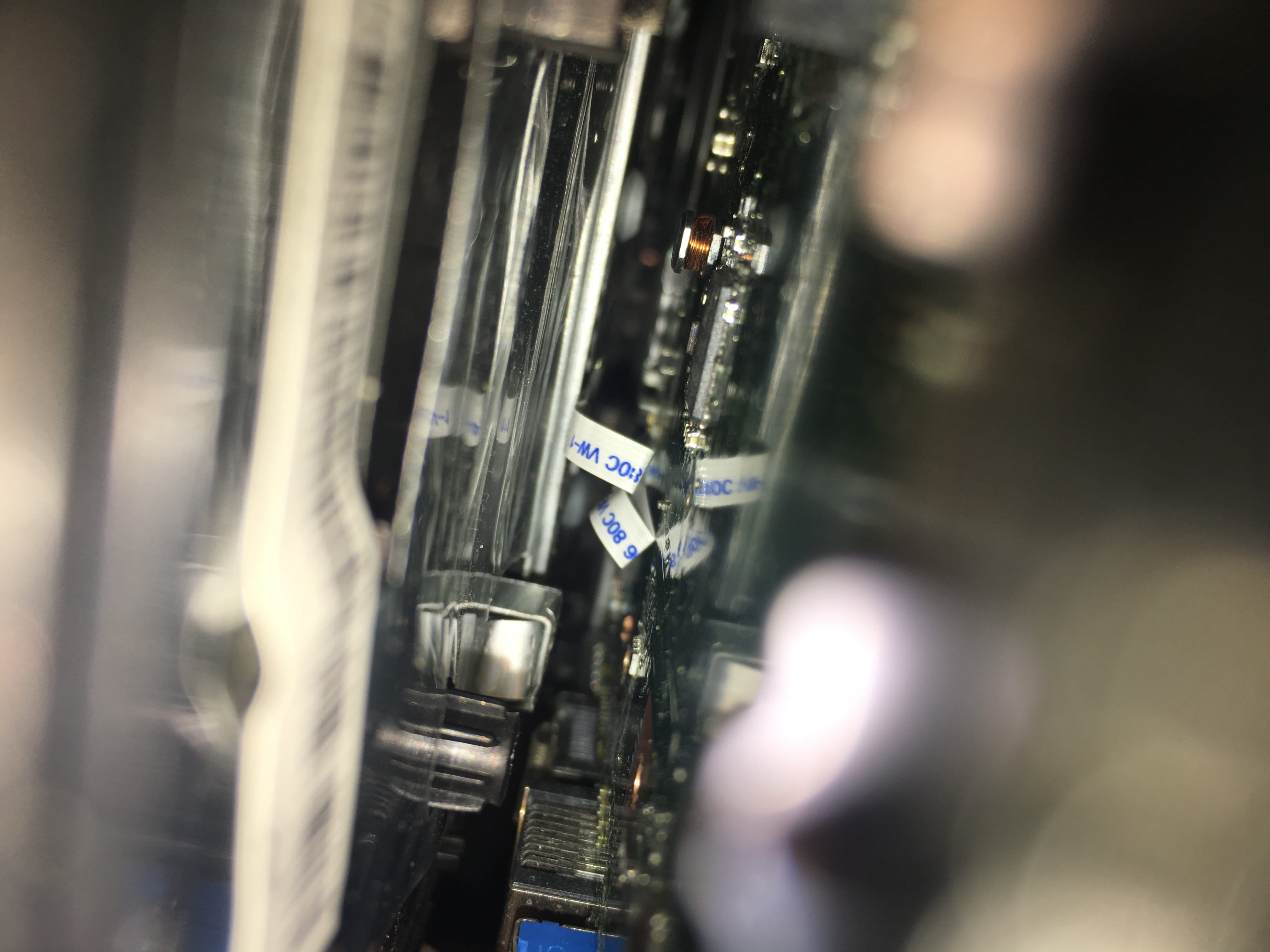

Je l'ai décortiquer jusqu'au point d'enlever le clavier, et donc avoir vu libre sur tout les composants, ventillo et tout. (Petite photo pour illustrer ça:
Voici une photo que j'avais pris, avant de soulever les "titoulets noir" pour enlever les espace de bandes.
Bref j'ai nettoyé à l'aide d'un pinceau pour pas abimer les composants.

Je l'ai également redémonté/remonté, rien ne semble clocher :
Apres avoir remis les "bandes" j'ai entreouvert pour voir si tout était bien, je me demandais si celle tout à gauche pouvais créer un court circuit étàt donner qu'elle est tordu ou pas du tout:

Bonjour/bonsoir
Un PC portable n'est pas une boite de conserve et si nous n'avez pas pris garde à tout repérer il est plus que probable que vous n'ayez pas reconnecté les "nappes" (ce que vous appelez les bandes) correctement.
Ce que vous appelez "les titoulets noirs" sont en fait les "taquets de verrouillage".. j’espère que vous ne les avez pas abimé sinon.. c'est cuit.
En fait, commencez par regarder au niveau des "nappes" si elles sont insérées correctement dans les différents connecteurs.
Les taquets de verrouillage doivent être en position "ouvert" de façon à pouvoir insérer/enfiler le bout de la nappe DANS le connecteur.
Ceci fait il faut rabattre/repousser les taquets pour "verrouiller" la nappe.
Concernant l'écran qui ne fonctionne plus, généralement le faisceau qui sort de l'écran est muni d'une prise à son extrémité.. est ce que celle ci est rebranchée correctement ?
Si vous avez débranché d'autres prises, êtes vous sûr de les avoir toutes reconnectées?
Vérifiez déjà tout ces points.
Si ça ne fonctionne toujours pas, vous avez meilleur temps d'aller voir un dépanneur car n'ayant pas le PC entre les mains je ne pourrai rien faire de plus pour vous.

Bonjour Sergio!
Tout d'abord merci pour votre réponse.
En ce qui concerne les nappes, j'ai bien fais gaffe de bien le re insérer, mais j'etais pas sûr de mon coup, c'est donc pour ça que je l'ai redémonté, je les ai tous déverouiller et revérouiller, tout m'a l'air bien en place.
En ce qui concerne la prise d'écran, je ne me souviens pas avoir vu une prise, puis de toute facon, je n'ai rien touché à part les nappes ainsi que leur taquets
