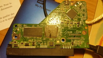

je suis embêté, car mon disque dur WD wd15eads est mort récemment.
en fait pas tout à fais, c'est son pcb qui a cramé...
je voudrais le remplacer, mais son prix (au pcb) est de 75€ alors que le disque en vaut 85...
Du coup j'en ai trouvé un autre bien moins cher, 32€, mais ce n'est pas tout à fait la même référence :
pcb cassé : 2060-771640-002 REV P2
le remplaçant : 2060-771640-002
le site me dis que rev a b p1 et p2 sont compatibles.
donc, pouvez vous me dire si c'est dangereux d'acheter ça, ou ça passe très bien ? je n'ai pas envie de me faire avoir bêtement par un mauvais conseil du site... à quoi sert la mention rev si ils sont tous identiques ?
donc voilà. merci pour vos réponses ! !!

  3. Sergio39 Messages postés 5315 Date d'inscription   Statut Contributeur Dernière intervention   2 622
    REV pour révision .. en fait, la version REV P2 comprend des modifications sur le circuit que n'a pas la première version..et si le PCB que vous voulez installer n'est pas identique il se peut que le disque dur ne fonctionne tout simplement pas... et même en étant identique .. pas sûr!
    Voilà, vous savez tout
    Bonne soirée

    ça aurait pu marcher, en effet c'était oxydé, mais non. comme sur la photo, une patte du pros est fondue... et c'est de la que vient le problème.
  10. Sergio39 Messages postés 5315 Date d'inscription   Statut Contributeur Dernière intervention   2 622
    et il ne reste pas un petit morceau permettant de souder un bout de fil très fin qui permettrait de remplacer la patte .. et sinon .. cette patte a vraiment fondue ou elle est simplement cassée.. si elle a fondu ce n'est même pas la peine de tenter une réparation
    1. Qunqun. Messages postés 182 Statut Membre 48
      On ne vois rien sur la photo, mais en gros, il reste un petit mm de la patte sur le circuit, et rien sur le composant. la réparation est même pas envisageable, sur un truc où on a 3 pattes sur un mm. de plus, on voit une vraie marque de brûlure sur le composant, et la mousse protectrice est fondue aussi sur deux centimètres de long à cet endroit la...
