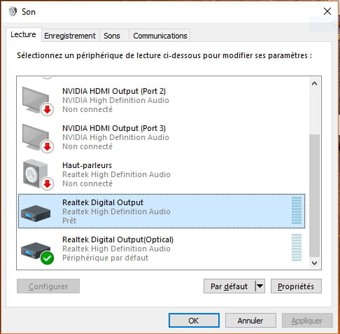

    Realtek audio est bien par défaut ?
      Fais clic droit sur Haut-parleurs realtek high definition audio
      Peux-tu le mettre par défaut ?
      1. Pas possible, La seule option dispo, c'est "désactiver"

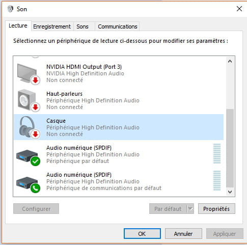

        1. Du coup je n'ai plus Realtek High Definition audio, j'ai Periphérique High Définition audio. Lorsque que je fais ta manip, que je le désinstalle puis rechercher modif, il me le remet, tout bonnement.
          Si on récapitule, les pilotes sont bons, sur Services.msc, le service audio fonctionne, et quand je met de la musique on peut voir dans Périphériques de lecture une animation dans la barre à droite de la carte fonctionnelle, le pilote semble fonctionner du coup.
          Du coup c'est vraiment le fait qu'il comprend pas qu'il y a un jack connecté visiblement.

          1. Pareil, "haut-parleurs non connectés"

                  Désactive les 2 périphériques realtek digital et essaie de mettre les haut-parleurs realtek audio par défaut.
                  Regarde l'image du message 26.
                  1. L'option n'est pas disponible, je peux seulement les désactiver.
                    Je rappelle qu'ils n'ont visiblement pas l'air désactivés, mais déconnectés.
