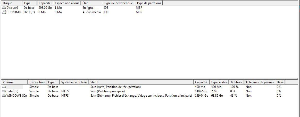

    Peux tu faire une capture d'écran de la page gestion des disques ouverte en grand.
    Pour cela:
    ouvrir l'explorateur windows(l'icône jaune dans la barre des taches)
    clic droit sur ordinateur
    Puis gérer
    Gestion des disques
    Ouvrir en grand cette page
    Faire la capture et la poster en faisant :répondre au sujet et non répondre tout court.
    Clic sur icône représentant des collines afin d’insérer la capture au forum.

    4. cado21 Messages postés 6527 Statut Contributeur 944 > Utilisateur anonyme
      Ton pc rame car il a un processeur faible voici son indice de performance:
      https://www.cpubenchmark.net/cpu.php?cpu=AMD+E-350+APU&id=1777
      En dessous 1000 c'est insuffisant en général
      Il n'y a pas de partition de récupération donc tu ne peux pas faire tes dvd de restauration.
      Tu peux faire une image système par contre avec windows ou autres logiciels.
      Cette image peut être stockée sur la partition D ,ou mieux sur un disque dur externe.
      Si tu fais cette image il serait bon de mettre les dossiers utilisateurs sur D.
      Pour ton jeux quand le pro à remplacé ton disque défaillant, as tu eu ensuite à réinstaller Battlefield 1942 Anthology ou était il présent?
      Eviter de toucher au registre si on veut éviter des ennuis.
    5. Jojolaguitare Messages postés 12012 Date d'inscription   Statut Membre Dernière intervention   2 783 > cado21 Messages postés 6527 Statut Contributeur
      Salut Cado
      >>> Cette image peut être stockée sur la partition D <<<
      Mais pour la partition D il ne reste que 2 Mo de libre sur les 148,65 Go ! J' ai bien l'impression que cette partition est remplie par des backups automatiques.
      Mais bon . . . comme notre ami va faire faire cette image par son technicien, autant laisser faire.
      Bon dimanche . . .

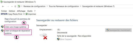

  4. Jojolaguitare Messages postés 12012 Date d'inscription   Statut Membre Dernière intervention   2 783
    Bonjour.
    Apparemment l' OS d'origine est Windows 7 Edition Familiale Premium 64-bits sur ce PC.
    Etant donné que le DD a été changé, la partition eRecovery n'existe plus sauf si une image système a été réinstallée sur ce DD.
    >>> Créer mes disques de restauration <<<
    En fait si vous choisissez de faire une image système avec des DVD (4,7 Go ), au minimum rien que pour le système Windows il vous en faut 3 (2 + un début de troisième ) Mais si vous avez des fichiers en plus, plus vous en avez plus il vous faudra de DVDs !
    Opter plutôt pour une image système par DD externe. Si vous avez 100 Go a
    il n'y aura pas de problèmes. Par contre il vous faudra créez en plus le CD de "réparation système" pour réinstaller cette image système.
    Une image système en DVDs vous n'avez pas besoin de ce CD. Juste a redémarrer le PC avec le premier DVD. N'omettez pas de les numéroter dans l'ordre des gravures.
