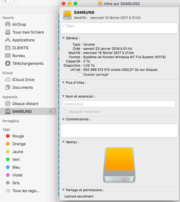

      Comme le montre la capture d'écran des infos de ce disque dur Samsung, le disque est formaté NTFS. Il est donc normal qu'il ne soit accessible qu'en lecture sur un Mac car c'est format propriétaire Windows et seul un utilitaire comme "Paragon NTFS for Mac" peut te permettre un accès en écriture.
      Mes questions sont donc:
      - étais-tu au courant que ce disque était formaté NTFS ?
      - si oui, as-tu installé un "utilitaire NTFS" sur ce Mac? si oui et qu'un jour tu as bien un jour installé un "utilitaire NTFS" sur ce Mac, alors je te suggère de le réinstaller.
      - si tu pensais avoir mis ce disque au format HFS+ pour Mac après son achat et que tu découvres aujourd'hui qu'il est en réalité au format NTFS Windows, alors est-ce que ce disque a été utilisé par une personne équipé d'un PC et qui l'aurait reformaté pour pouvoir s'en servir?

      1. C'est un MAC OS SIERRA 10.12.1
        La nuance c'est qu'hier (avant la déco brutale) le disque dur fonctionnait parfaitement sur mon Mac, et celui de mon amie, et que je pouvais glisser déposer des fichiers de dans avec le même ordi.
        (Nous n'avons pas de PC)
        Aujourd'hui, quelque soit l'ordi, c'est Lecture seule.
        Le disque dur est sur le format d'origine.
