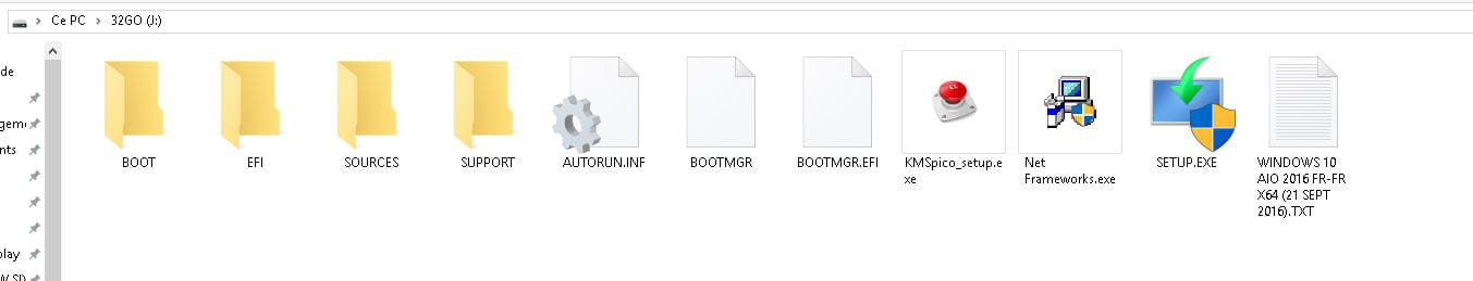

Mais sinon que contient la clé usb ?
@athena223Mon ami m'as dis de booter dessus et je tomberais sur l'installation de Windows 10 64bits
