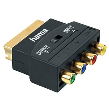

      L'adaptateur HAMA que tu préconisais au départ n'est plus disponible chez AMAZON.
      Je pense avoir trouvé la bonne pièce chez AMAZON (version de remplacement)
      Pourrais-tu vérifier?

      C'est dommage, tu devrais chercher ailleurs un adaptateur composante qui te donnerais une qualité d'image optimum.
      Sinon, le composite que tu as vu peut le faire et correspond au deuxième lien de ma réponse 3 et se trouve en grande surface, attention, bien choisir soit un commutable ' INPUT/ OUTPUT" soit OUTPUT tout court en non INPUT tout court

    Question absolument pas du tout superflue qui me permet de te dire que cette TV n'as pas que des entrées HDMI mais aussi une entrée analogique YUV+Composite mixées...ce sont les RCA blanche, rouge, bleu rouge et verte.
    Pour une qualité d'image optimum achète ceci ( vidéo composantes ):
    https://images-na.ssl-images-amazon.com/images/I/41vefN3bOhL._SY355_.jpg
    Tu le branche à ton magnéto commuté sur " OUTPUT "
    Puis liaison à l'entrée de ta TV avec des câbles RCA
    Si tu ne trouve pas ce type d'adaptateur composantes, achète ça ( vidéo composite ) :
    https://www.cdiscount.com/pdt2/2/2/7/1/300x300/goo4040849501227/rw/adaptateur-peritel-switchable-rca-audio-video.jpg
    Que tu branche à ton magnétoscope commuté sur " OUTPUT " également.
    La sortie jaune de l'adaptateur sera branchée à la prise RCA verte de la TV ( entrée composite mixée, Y/V)
