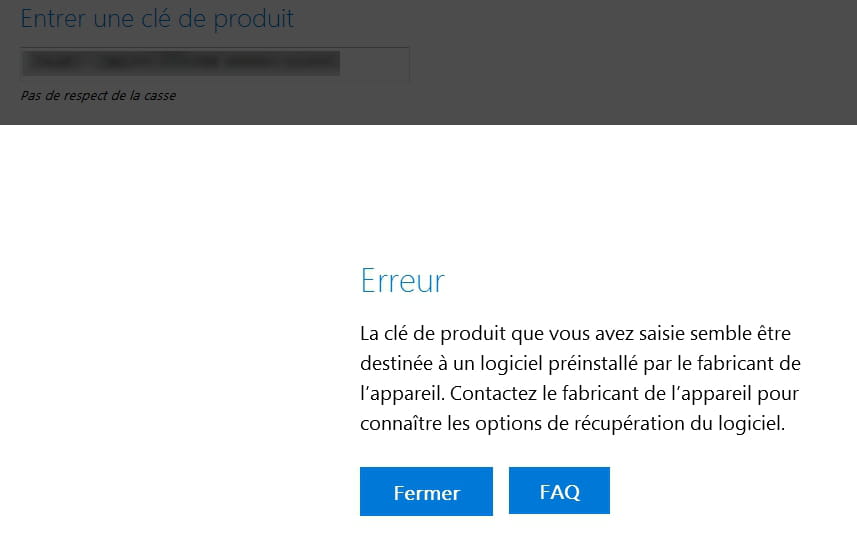

            1. Oui je l'ai, je me suis rendue sur le site de Microsoft pour tenter d'obtenir une copie de mon OS et de mes drivers ; malheureusement, Microsoft m'a repondu que mon product key était lié à un logiciel préinstallé sur une machine et que je devais donc m'adresser au construteur (d'où mon mail à Asus)
