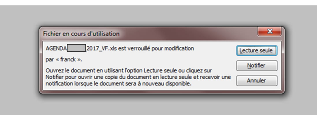

Donc après avoir partagé mon fichier, et fait les tests d'utilisation, si un utilisateur 1 a ouvert le fichier pour y faire des modifications, et qu'un autre utilisateur 2 ouvre à son tour le fichier, y fait ses modifications, enregistre et ferme le fichier, il y a la copie utilisateur 2 avec son enregistrement et ensuite la copie utilisateur 1 avec son enregistrement mais n'incluant pas l'enregistrement de l'utilisateur 2. Donc toujours le même problème. Si quelqu'un a la solution merci infiniment d'avance. J'aimerai tant retrouver le système d'alerte à l'ouverture du fichier comme ci dessous :
