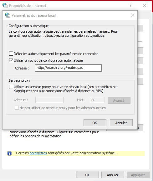

Un tour dans les paramètres de proxy montre un truc bizarre : la fenêtre des paramètres réseau montre ceci :
Si j'essaye de cocher la case "détecter automatiquement les paramètres de connexion" et décocher l'autre case "utiliser un script de configuration automatique", puis OK pour valider, rien ne se passe : les options reviennent comme avant (comme sur l'image) malgré que je les aie changées. Impossible de sortir de ce schéma.
Le problème doit donc être lié à ce proxy bizarroide :
http://searchly.org/router.pac
mais je ne trouve nulle part sur Internet de référence ou d'explication ni de façon de s'en débarrasser. Bien entendu, si je tente de l'effacer, il revient aussitôt.

    As-tu téléchargé un crack pour Adobe ?
    Suis le tutoriel FRST. ( prends le temps de lire attentivement - tout y est bien expliqué ).
    Télécharge et lance le scan FRST, 3 rapports FRST seront générés :
    • FRST.txt
    • Shortcut.txt
    • Additionnal.txt
    Envoie ces 3 rapports sur le site http://pjjoint.malekal.com/ et en retour donne les 3 liens pjjoint qui mènent aux rapports ici dans une nouvelle réponse afin que l'on puisse les consulter.
