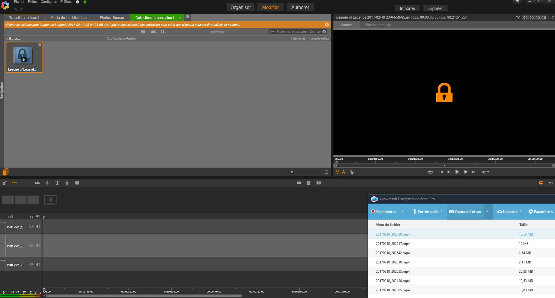

Bonjour, j'ai achetez Pinnacle studio il y a maintenant 1 mois tout ce passez bien mais un jours avec un pote on n'a voulu faire une vidéo sur un jeux avec le logiciel Fraps que j'ai acheté. La vidéo c'est super bien passé, mais quand j'ai voulu la monté sur pinnacle studio les problème sont arrivé car, quand j’ouvre ma vidéo pinacle me la mais en écran noir avec un petit cadenas en jaune ce qui m’embête beaucoup car ci j'ai acheté pinacle c'est pour montez des vidéo !

    Avant tout, vous allez tenter de convertir la vidéo avec le logiciel que je vous propose sur le lien en bas de page.. cliquez sur 'j'accepte" puis sur "télécharger"
    le logiciel que je vous fais télécharger est une ancienne version de FREEMAKE VIDEO CONVERTER"
    Cette version ne contient pas la pub que l'on trouve présente sur la nouvelle version, donc.. une fois le logiciel installé NE METTEZ PAS A JOUR LE LOGICIEL sinon cela n'aura servi à rien. Fermez la fenêtre de mise à jour.
    Ensuite l'utilisation est trés simple .. au dessus vous allez chercher votre vidéo et en bas vous choisissez le format de conversion... prenez MPEG4.
    Une fois la conversion terminée:
    Relancer PINNACLE et allez chercher la vidéo convertie pour voir si elle s'affiche

    1. Merci énormément sa fait plusieurs jour que je fouille les forum sans résultat un énorme merci a vous !!!! du coup j'aurais juste a les convertir pour la prochaine fois !
