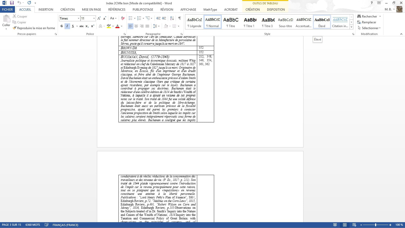

Bonjour à tous,

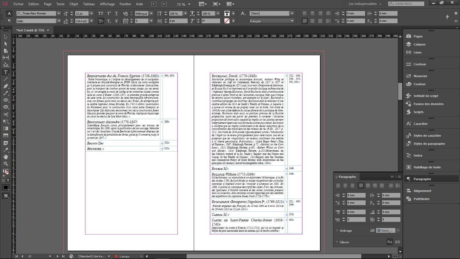

Je n'arrive pas à automatiser le fait que les lignes d'un tableau se "coupent" d'elles-mêmes pour pouvoir remplir toute la zone de texte (et ne pas laisser de grands espaces vides).
Word le gère dans indesign, je ne sais pas et ne trouve pas.
Je vous joins 2 images pour que mon propos soit plus clair.
Merci d'avance pour vos solutions

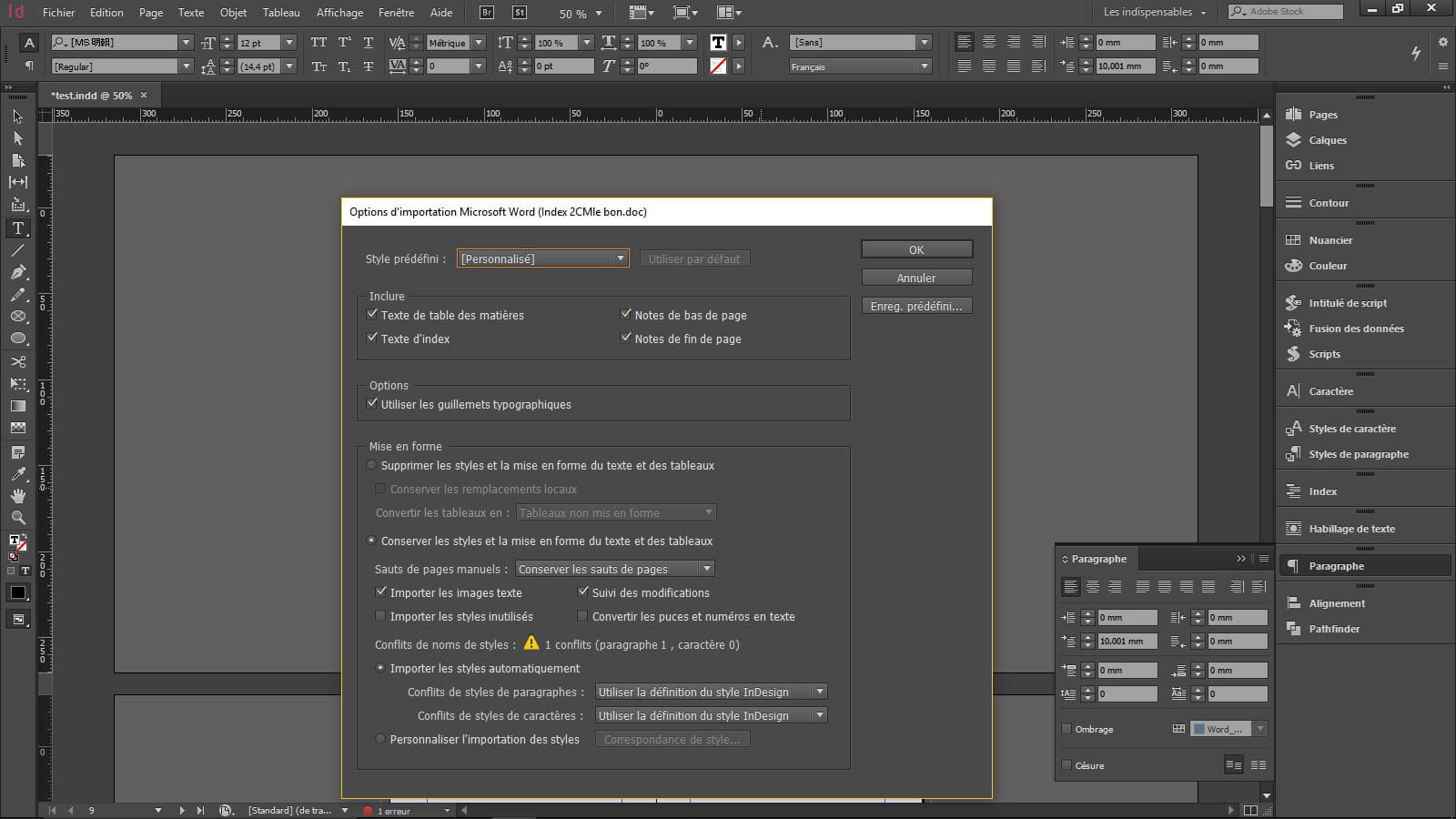

    1. Merci de votre réponse, je vous écris en répondant au sujet pour pouvoir mettre des images.
  2. Bonsoir et merci de votre réponse !
    Malheureusement je ne crois pas l'avoir comprise ou je m'y prends mal...
    Lors de l'importation du fichier, j'ai bien garder le style de Word mais le problème persiste...
    (je vous joins une capture d'écran des paramètres d'importation)

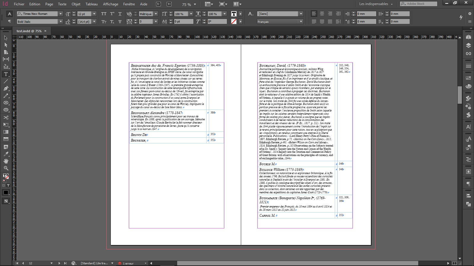

      1. Bonsoir contrariness,
        J'ai suivi vos conseils (cf. images) rien n'y fait... cellules justifiées, j'ai viré les césures. J'ai vérifié le word : pas de retours à la ligne...
        Une idée ? Souhaitez vous que je vous fasse parvenir le fichier ??

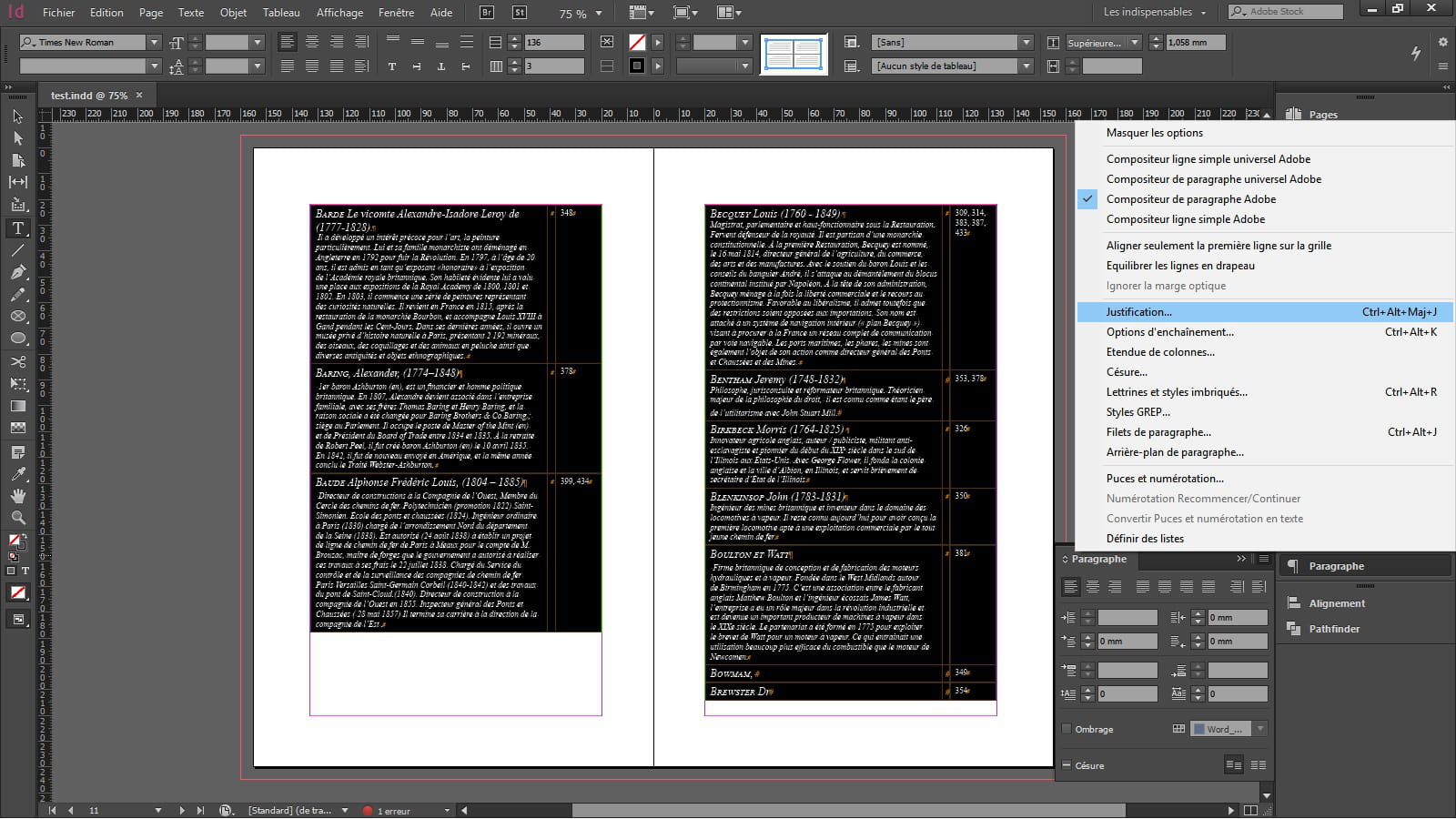

        1. A premiere vue la justification est bien complete dans Indesign comme le montre votre copie d'ecran.. (ou alors j'ai pas compris ce que vous vouliez faire)
          Par contre si vous voulez que le texte "colle" aux bords, il faut regler les parametres dans la valeur de la cellule (ou de toutes les cellules)
          Clic droit sur le tableu selectionne (ou la cellule voulue) puis "Option de cellule/texte" mettez les marges de cellule a 0

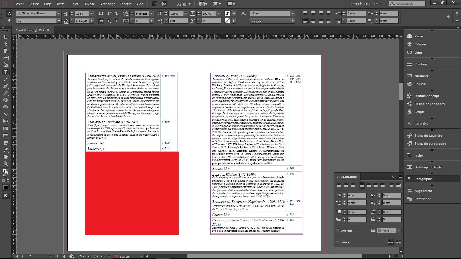

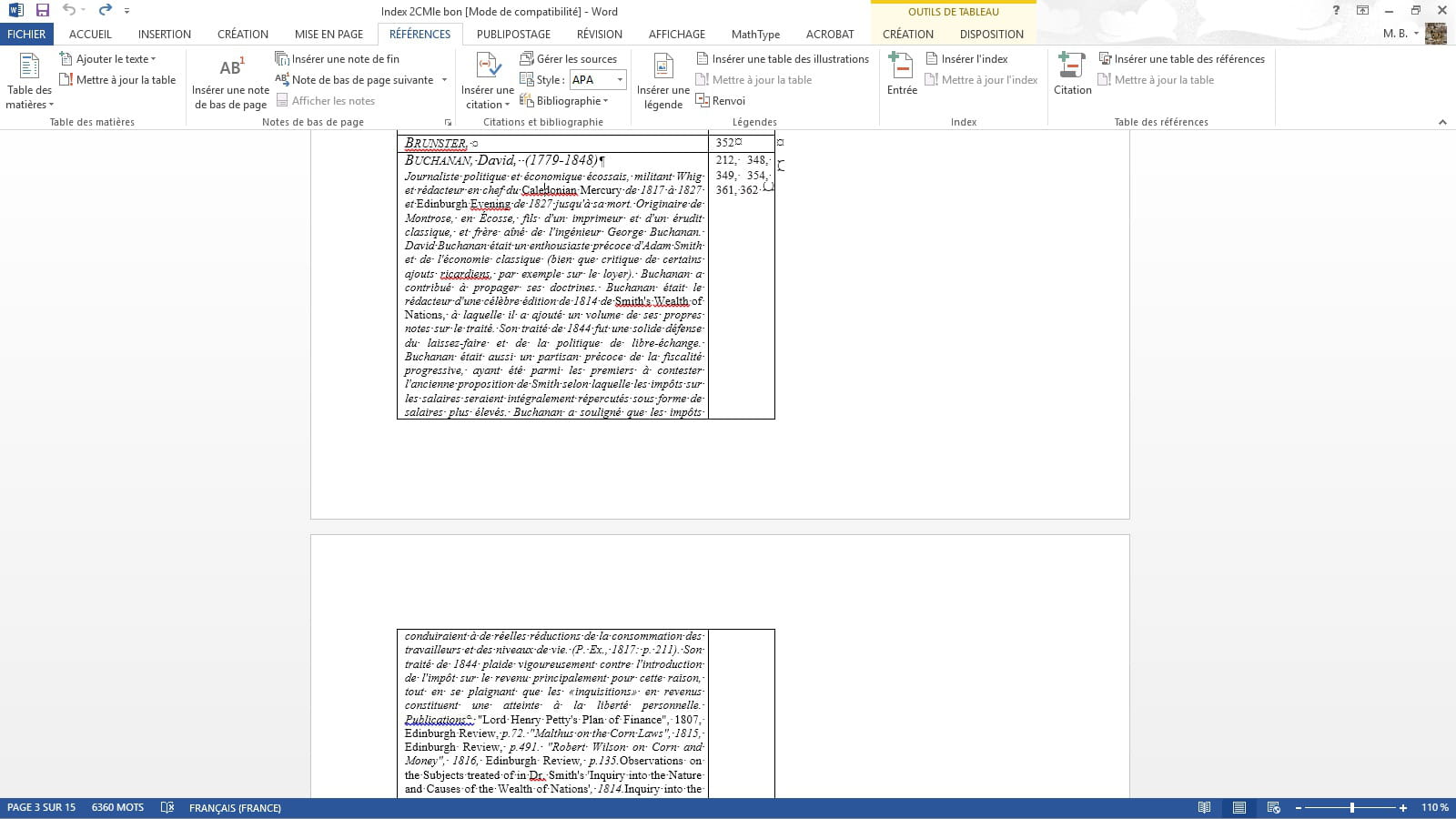

        Mon problème n'est pas le texte dans le tableau mais le fait que le tableau ne remplisse pas tout la zone prévue pour le texte (zone en rouge).
        La ligne du tableau passe directement sur la page suivante plutôt que de se repartir sur les deux pages. (ex : Ligne Buchanann David sur l'image)

        1. Ah oki
          Mais ca c'est a cause du nombre de ligne de cellules...
          Si vous en rajoutez une en dessous (en agrandissant votre bloc de texte car il limite le nombre) vous pourrez avoir le texte "Buchanann David" a gauche....
          Mais de memoire, le texte ne coule pas automatiquement dans la cellule suivante si la precedente est trop petite. Et c'est ce qui se passe car le texte de la cellule suivante (Buchanann David) est trop important pour rentrer dans l'espace restant a gauche...
      3. Si je comprends bien à part en le faisant "manuellement", il n'y a pas de solution pour que la cellule soit sur deux page (fin de la première début de la seconde) ?
        1. Automatiquement, a ma connaissance non...
