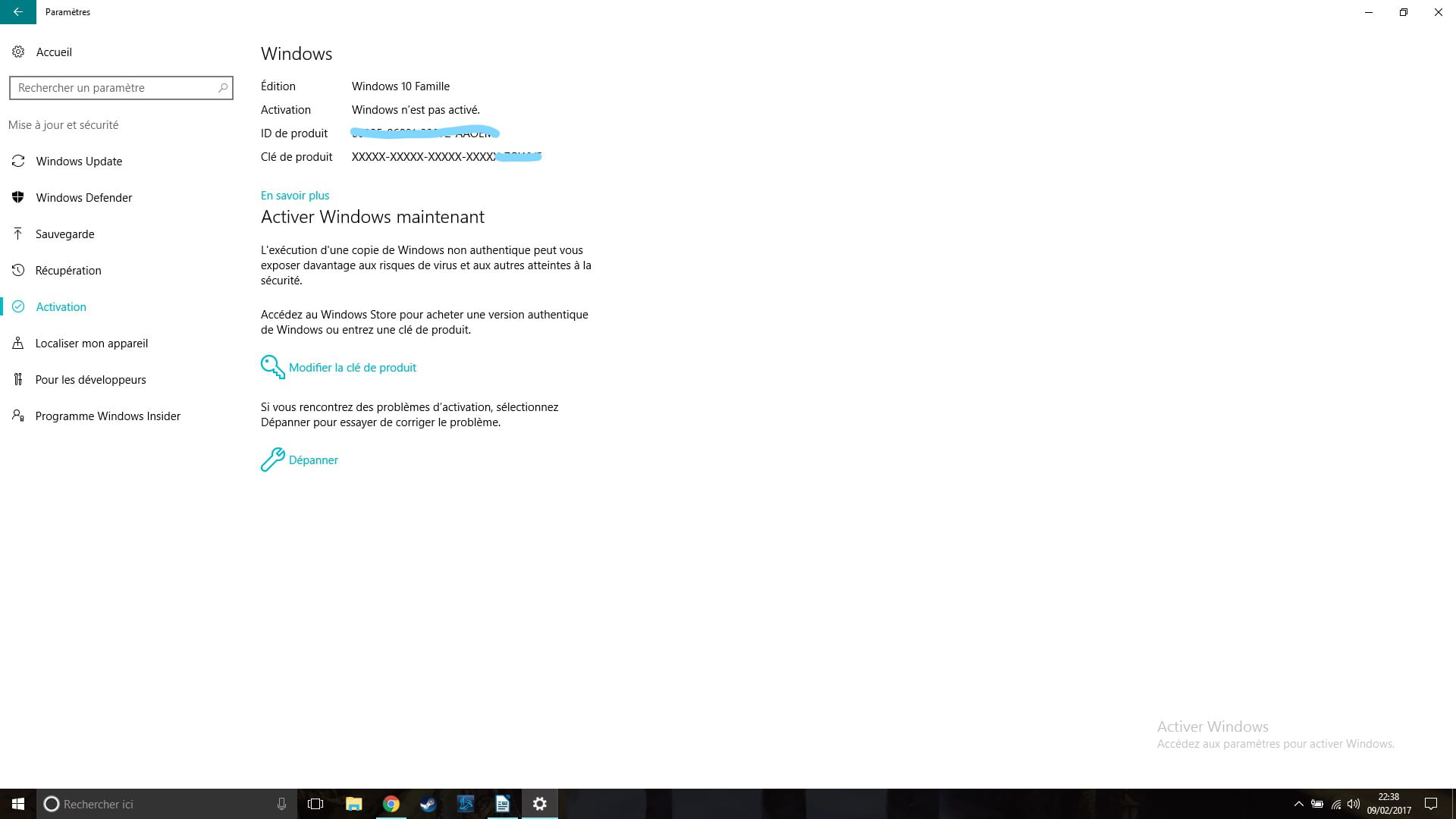

J'aimerais avoir de l'aide pour régler un petit souci, en effet depuis un jour mon pc affiche en bas à droite "Activer Windows accédez aux paramètres pour activer Windows".
étant donné que l'os était installé de base et que celui-ci fonctionnait jusque là , je ne comprends pas bien.
J'ai effectuer une restauration complète du système quelques jours AVANT que ce message n'apparaisse.
Ci joint l'image de ce qui est affiché dans les paramètres.

    1. Merci pour votre réponse , cependant cela ne règle pas mon problème puisque la clé produit est déjà entrée comme le montre l'image du premier post.
