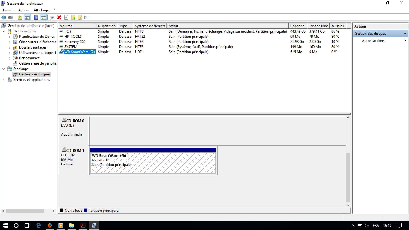

        Sinon il faut aller voir dans le gestionnaire de disque si tu vois le mot "RAW" d'indiqué sur un disque.
        pour accés au gestionnaire de disque :
        clic droit dans le coin en bas à gauche et choisis "gestion du disque"
        patiente.. une fenêtre apparaît, là tu vois toutes les partitions.. y a t'il le mot "RAW" quelque part ?
        Sinon fait une capture d'écran et poste là : clic sur REPONDRE, là dans la fenêtre il y a une icone en forme de paysage, c'est là que tu peux insérer ta photo

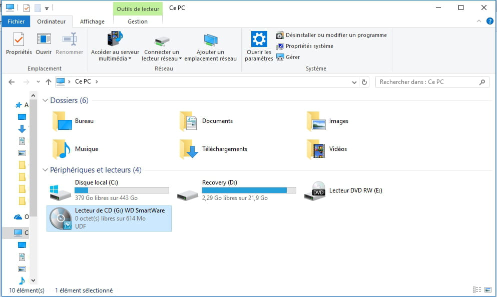

        1. Voici la capture écran
          1. Voilà comment apparait mon disque dur : "Lecteur de CD (G:)"
              Donc, par rapport à la capture je vois que votre disque est passé en "UDF" alors qu'il devrait être en NTFS.
              Dans votre cas, il faut essayer un logiciel de récupération comme RECUVA disponible sur cette page à la rubrique recuva.
              https://forums.commentcamarche.net/forum/affich-37640569-recuperer-des-donnees-sur-disque-dur-et-cle-usb .
              Maintenant je ne peux pas vous garantir la récupération de TOUS vos fichiers mais vous n'avez pas d'autre solution puisque le système de fichier a été modifié.
