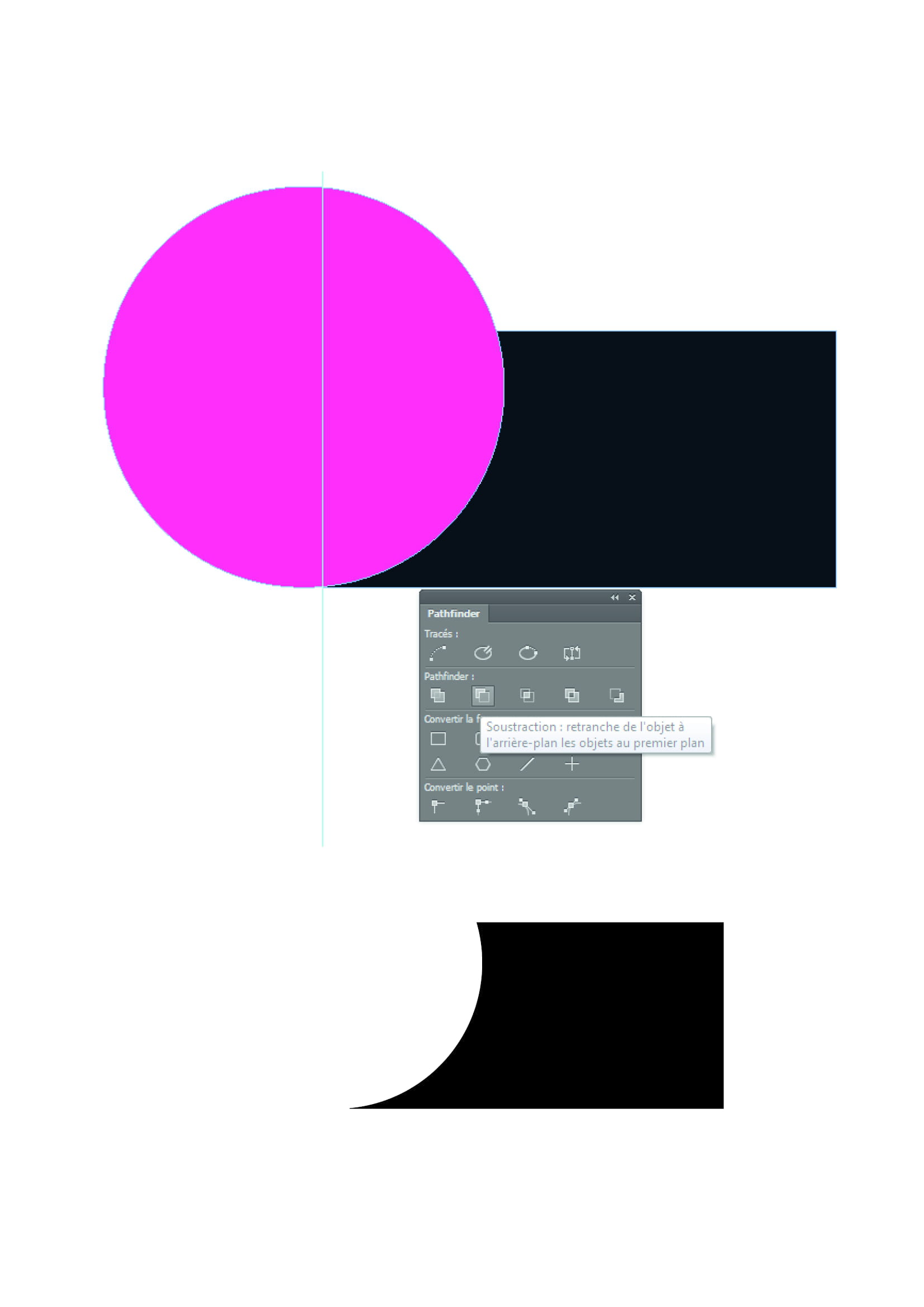

Je suis en train de faire un truc sur InDesign et il y a une forme que je n'arrive pas a faire :
http://puu.sh/tNktW/c7378aa9d4.png ( la forme a cote du rond, le rectangle incurvé ).
Alors voila j'ai aucune idée de comment faire donc si vous avez des conseils je suis preneur.
Merci.

Il y a plusieurs methodes, la plus simple pour moi, mettez un contour blanc a votre cercle noir et placez votre forme rectangulaire en dessous.
- traces un rectangle avec une couleur de fond (pas de contour)
- traces un cercles avec une autre couleur de fond (toujours pas de contour)
- places le cercle au premier plan à l'endroit voulu
- ouvres Menu Fenêtre/Objet et mise en page/Pathfinder
- Sélectionne les 2 formes et clique sur Soustraction.
