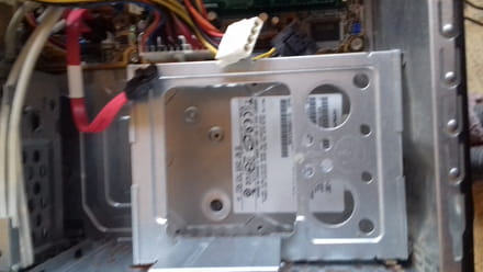

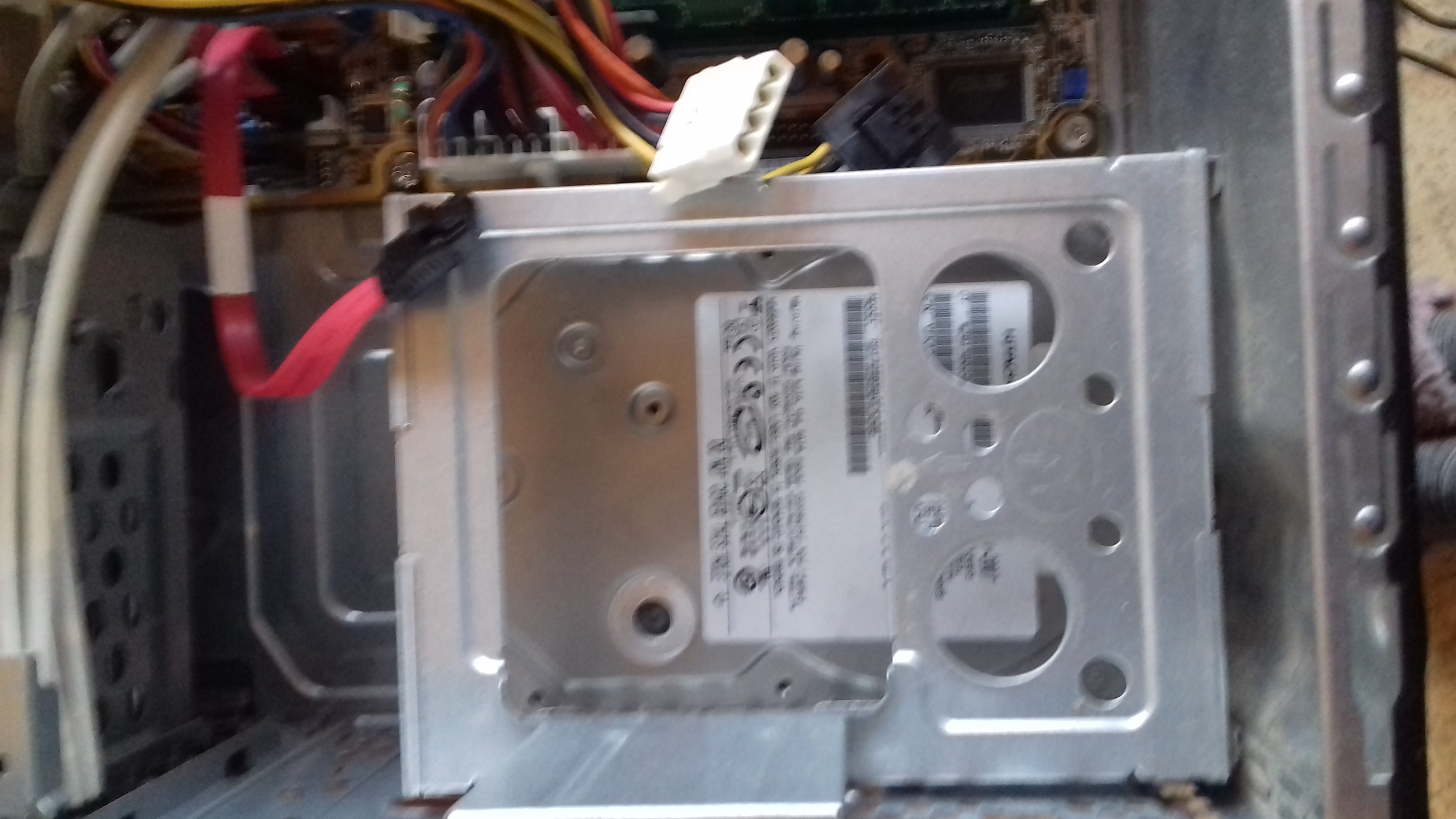

      pff sauf que j arrive pas à enlever le disque dur. des petites visses inaccessibles
    4. jb.lugherini Messages postés 1054 Date d'inscription   Statut Membre Dernière intervention   372
      Poste une photo, je pense que c'est tout le bloc qu'il faut démonter :)

    ma photo
  6. chuibienla Messages postés 9 Statut Membre
    une autre

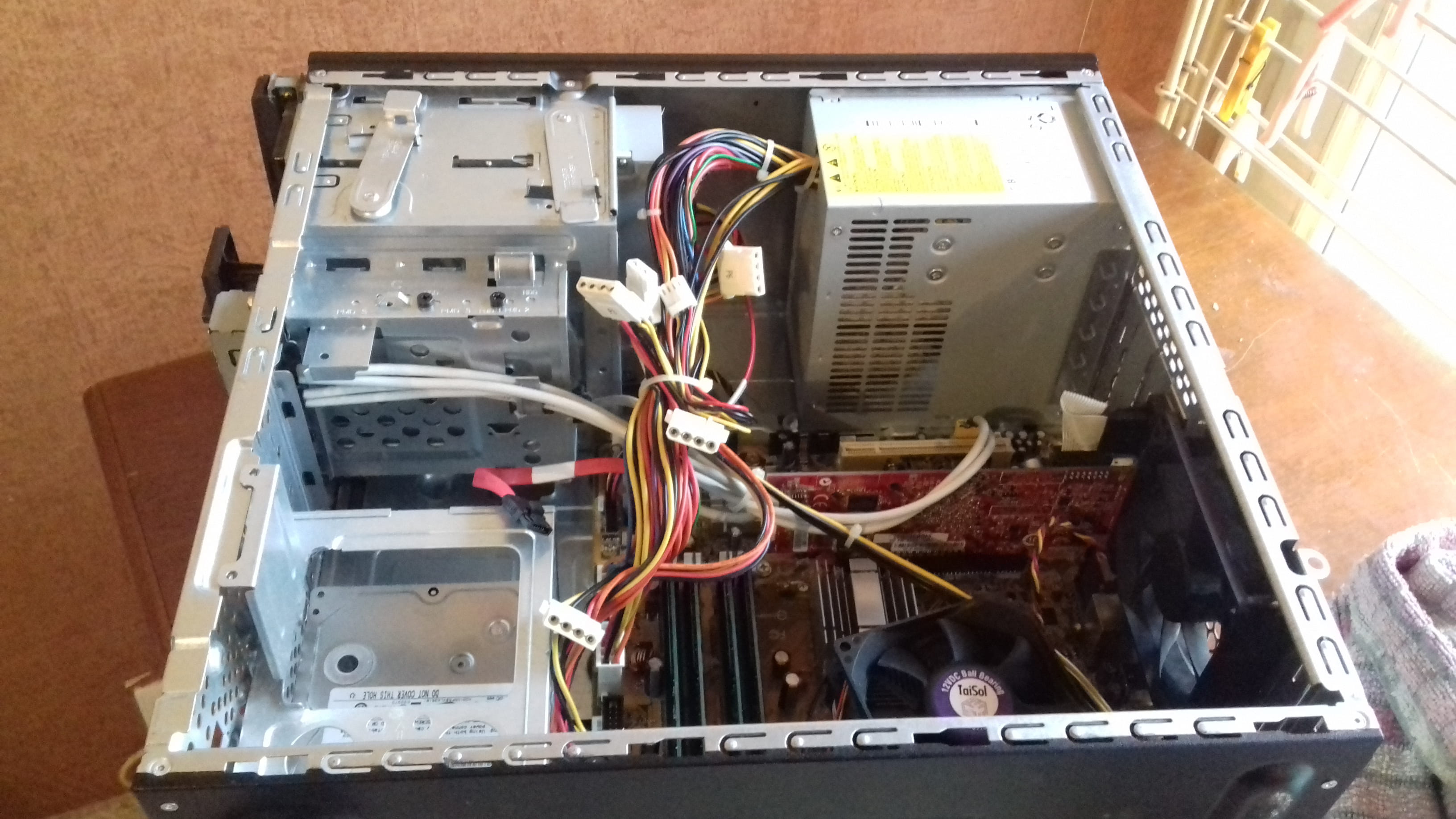

  7. chuibienla Messages postés 9 Statut Membre
    une autre
    1. jb.lugherini Messages postés 1054 Date d'inscription   Statut Membre Dernière intervention   372
      Le disque dur est monté dans ce que l'on appelle une cage. Du coup il faut d'abord sortir la cage pour pouvoir l'en enlever.
      Normalement la cage vient entière, au vu des 2 photos je pense qu'il n'y a plus de vis. C'est peut-être maintenu par une languette mais pas plus. Il faut juste tirer la cage vers l'extérieur et ça devrait se déclipser

        y'a encore 2 visses qui tiennent la cage. où elles sont placées , j ai du mal à les atteindre. dommage à 2 visses pret!!! grrrrrrrrrr
    2. chuibienla Messages postés 9 Statut Membre
      sur la photo 1, y a une visse en haut à gauche de la cage,en contrebas juste à côté de la "prise "blanche, avec plein de fils de couleur, et une autre à quelques centimetres, pas loin de la paroi du boitier de l ordi.
      Je crois que je vais pas avoir le choix, et je vais devoir l emmener à un informaticien, pour au moins qu il m enleve le disque dur.
      et apres je verrai pour le boitier
      en tout cas merci beaucoup pour vos bons conseils
    3. jb.lugherini Messages postés 1054 Date d'inscription   Statut Membre Dernière intervention   372
      Est-ce que vous avez enlevé des vis de la face métallique du disque dur, celle où on voit l'étiquette ? Celles-ci ne doivent être enlevées sous aucun prétexte, à aucun moment.
      Le disque dur est fixé dans la cage par 4 vis, soit dessous soit 2 par côté. Pour y accéder il faut sortir la cage de l'ordinateur, et vu le modèle je pense qu'il y a une charnière en bas et qu'il faut le tirer par le haut pour le faire basculer.
      Si vis il y a elle est entre la cage et le boîtier, plutôt en haut de la cage.
