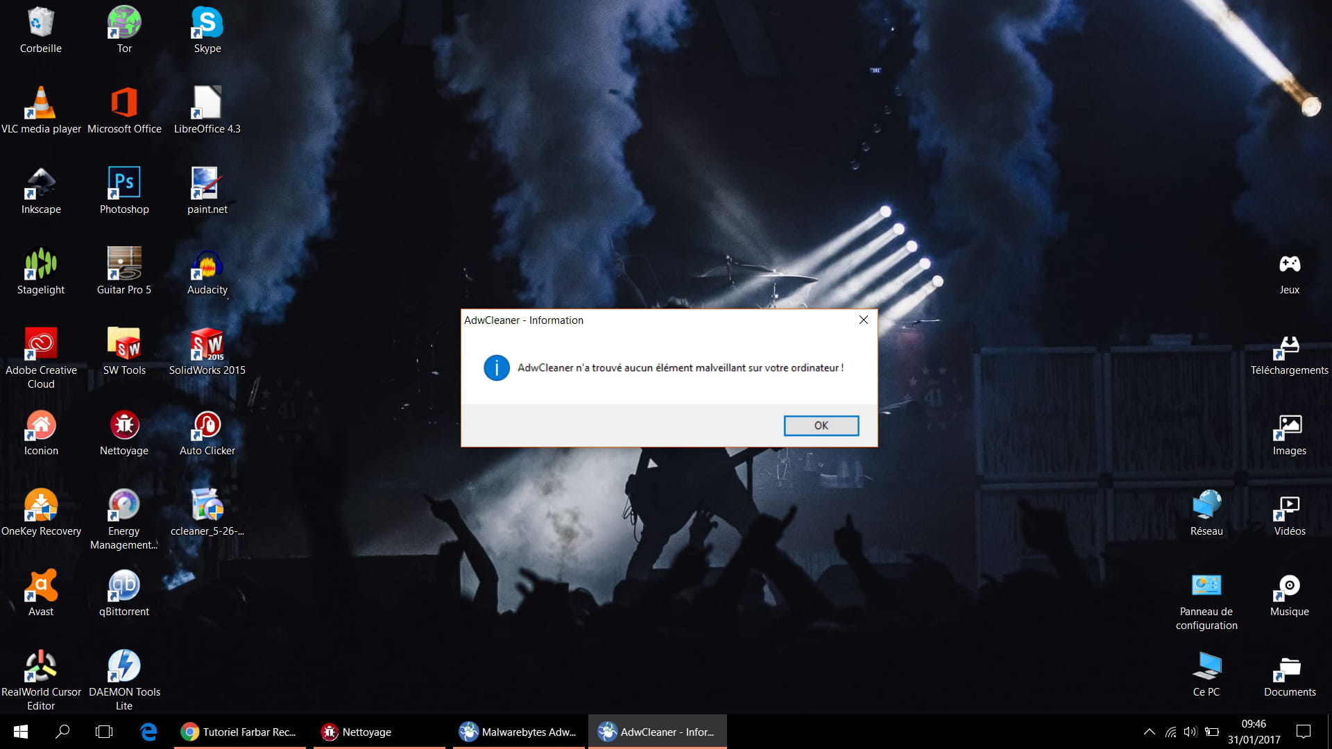

Suite à un téléchargement, j'ai attrapé un virus assez coriace.
Il m'a changer mes applications par défaut pour plusieurs types de fichier (mp3, jpg, png, etc...).
Il m’empêche d'ouvrir CCleaner ou de le retelecharger.
Au niveaux de Google Chrome (que j'utilise comme navigateur par défaut) Il a installé des extensions (que j'ai put enlever sans soucis), Il m'a rajouter une toolbar sans nom, ils ouvre des Pop up (qui sont automatiquement fermer pour la plus part par addblock), et quand je fait une recherche google, il m'envoie parfois sur une recherche Bing qui n'a rien à voir.
J'ai fait plusieurs analyse avec Malwarebytes et Adwcleaner qui n'ont rien données, ainsi qu'une Analyse Avast du système complet + analyse au redémarrage qui n'ont rien données.
J'ai chercher un peut dans mes programmes mais je vois pas de truc nouveaux ou pas clean.
Est-ce que quelqu'un aurait une solution à mon problème ?

    Une petite capture d'écran de tes applications et logiciels ?
    Qu'on te dise si il y a des trucs a virer. Ca m'étonnerais que malwarebyte et adwcleaner ne donnent rien.
      Vois si restauration du système Windows est possible.

            Ca doit être bon côté virus.
            Il te reste le problème des fichiers mp3 etc
            c'est ça ?
            1. Oui mais ça c'est pas un gros probleme, je les avais déja remis comme il faut. Coté navigateur pour l'instant j'ai pas de soucis. Mais je peux toujours pas ouvrir CCleaner et windows continue de m'envoyer sur un lien pas net pour le réinstaler...
              1. Autant pour moi, les sites pas net ça devais venir de mon navigateur, j'ai réussi à réinstaller CCleaner correctement. Je vais faire du nettoyage et de la réparation de registre pour être sur qu'il ne reste rien.
                En tout cas merci pour ton aide Malekal_morte !
