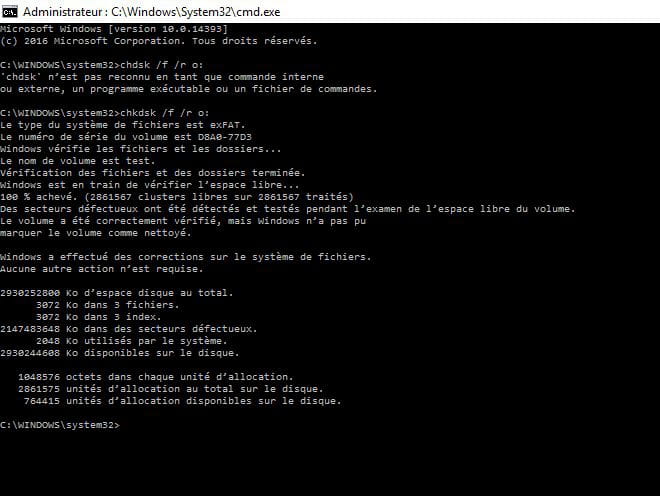

6) J'ai lancé un chkdsk /f /r via la console et voici le résultat
7) Je ne sais pas interpréter les résultats pour savoir si mon disque peut être encore utilisé, s'il existe d'autres moyens de le réparer ou si je dois le mettre au recyclage. Le fait d'avoir des secteurs defecteux le rend il non fiable ?
Du côté de la garantie je ne crois pas qu'il le soit car il date de 2013.
8) Enfin j'aimerai savoir pour la prochaine fois si ma démarche a été la bonne ou si vous me conseillez autre chose pour tester mes disques.
Amicalement
Cotp
Merci par avance pour votre aide,
sous format texte:
Microsoft Windows [version 10.0.14393]
(c) 2016 Microsoft Corporation. Tous droits réservés.
C:\WINDOWS\system32>chdsk /f /r o:
'chdsk' n’est pas reconnu en tant que commande interne
ou externe, un programme exécutable ou un fichier de commandes.
C:\WINDOWS\system32>chkdsk /f /r o:
Le type du système de fichiers est exFAT.
Le numéro de série du volume est D8A0-77D3
Windows vérifie les fichiers et les dossiers...
Le nom de volume est test.
Vérification des fichiers et des dossiers terminée.
Windows est en train de vérifier l’espace libre...
100 % achevé. (2861567 clusters libres sur 2861567 traités)
Des secteurs défectueux ont été détectés et testés pendant l’examen de l’espace libre du volume.
Le volume a été correctement vérifié, mais Windows n’a pas pu
marquer le volume comme nettoyé.
Windows a effectué des corrections sur le système de fichiers.
Aucune autre action n’est requise.
2930252800 Ko d’espace disque au total.
3072 Ko dans 3 fichiers.
3072 Ko dans 3 index.
2147483648 Ko dans des secteurs défectueux.
2048 Ko utilisés par le système.
2930244608 Ko disponibles sur le disque.
1048576 octets dans chaque unité d’allocation.
2861575 unités d’allocation au total sur le disque.
764415 unités d’allocation disponibles sur le disque.

slt
je dirais que ça: 2147483648 Ko dans des secteurs défectueux.
c'est un disque hs qui finira par t’embêter dans le futur.
poubelle-

J'avais pas réalisé mais ça fait 2/3 du disque dans des secteurs defecteux c'est énorme non ? Plus de 2To sur 3!!
Sinon tu penses que ma démarche a été la bonne pour tester mon disque ?

des outils de tests ne te donneront rien de plus.
tu peux acheter hdd regenerator
mais c'est une perte d'argent car, déjà il mettra plusieurs jours voir plus, et ton disque ne sera pas plus fiable pour autant

Mais afin de voir si le DD est vraiment irrécupérable l'emploi du petit logiciel ( portable )
Crystal Disk Info. S'il le signale aussitôt en rouge, c'est mort pour le DD. En orange c'est prudence mais en approchant la flèche de la souris sur la fenêtre prudence, cela donne le nombre de secteurs défectueux. Plus il y en a et moins on a de chance de récupération.
