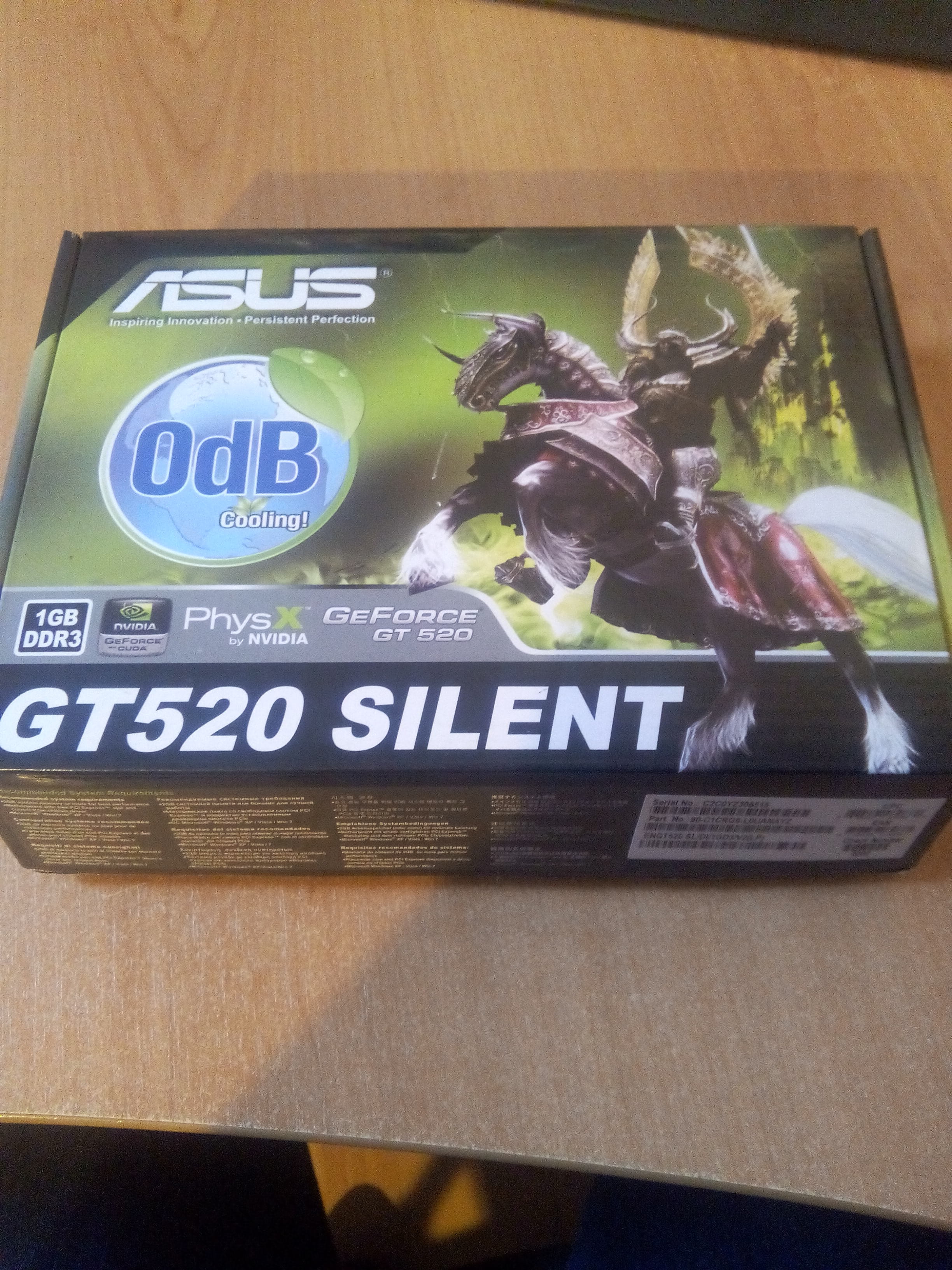

  4. C est celui là mais j ai une carte que j ai suis rentré dedans mais il ne dit plus installer vga carte if Asus c est une NVIDIA 520 silent
    1. N'installes pas ta carte graphique dedans l'alimentation est trop faible (240 watts).
      Tu risques de la faire cramer et la carte mère avec.
  5. Tu conseil quoi comme carte
    1. Il faut une low profile pour que ça rentre dans le boitier.
      Il faut donc regarder la place qu'il y a à l'intérieur de celui-ci.
      Il faut aussi changer l'alimentation.

  8. OK mais pourquoi ça dit pleas instal VGA carte of Asus
    1. Il te faut les drivers de la nouvelle carte.

  9. OK merci et après je dois faire quoi
    1. Une fois que les drivers de la carte graphique seront installés, redémarres le PC.
      Celles-ci devrait fonctionner correctement.
      Bien sur il faut que le câble qui est branché sur le moniteur soit aussi branché sur la carte graphique et non sur la carte mère.
