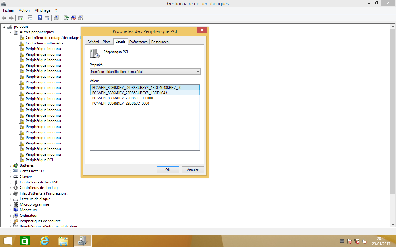

      Alors je l'ai fait et je suis tombé sur le gestionnaire de périphérique. Il n'y a pas de périphérique carte réseau seulement des Périphérique inconnu et un periphérique PCI marquer d'une erreur ( https://www.zupimages.net/ ). C'est Windows 8.1 en 64 bits.
  4. kaneagle Messages postés 86298 Date d'inscription   Statut Modérateur Dernière intervention   14 691
    Fais clic droit sur chaque périphérique avec alerte
    Désinstaller
    Clique sur --> Action
    Rechercher les modifications sur le matériel.

  6. kaneagle Messages postés 86298 Date d'inscription   Statut Modérateur Dernière intervention   14 691
    Donne les no. d'identifiants de matériel de 3 ces périphériques:
    --> Contrôleur de décodage
    --> Contrôleur multimédia
    --> Périphérique PCI
