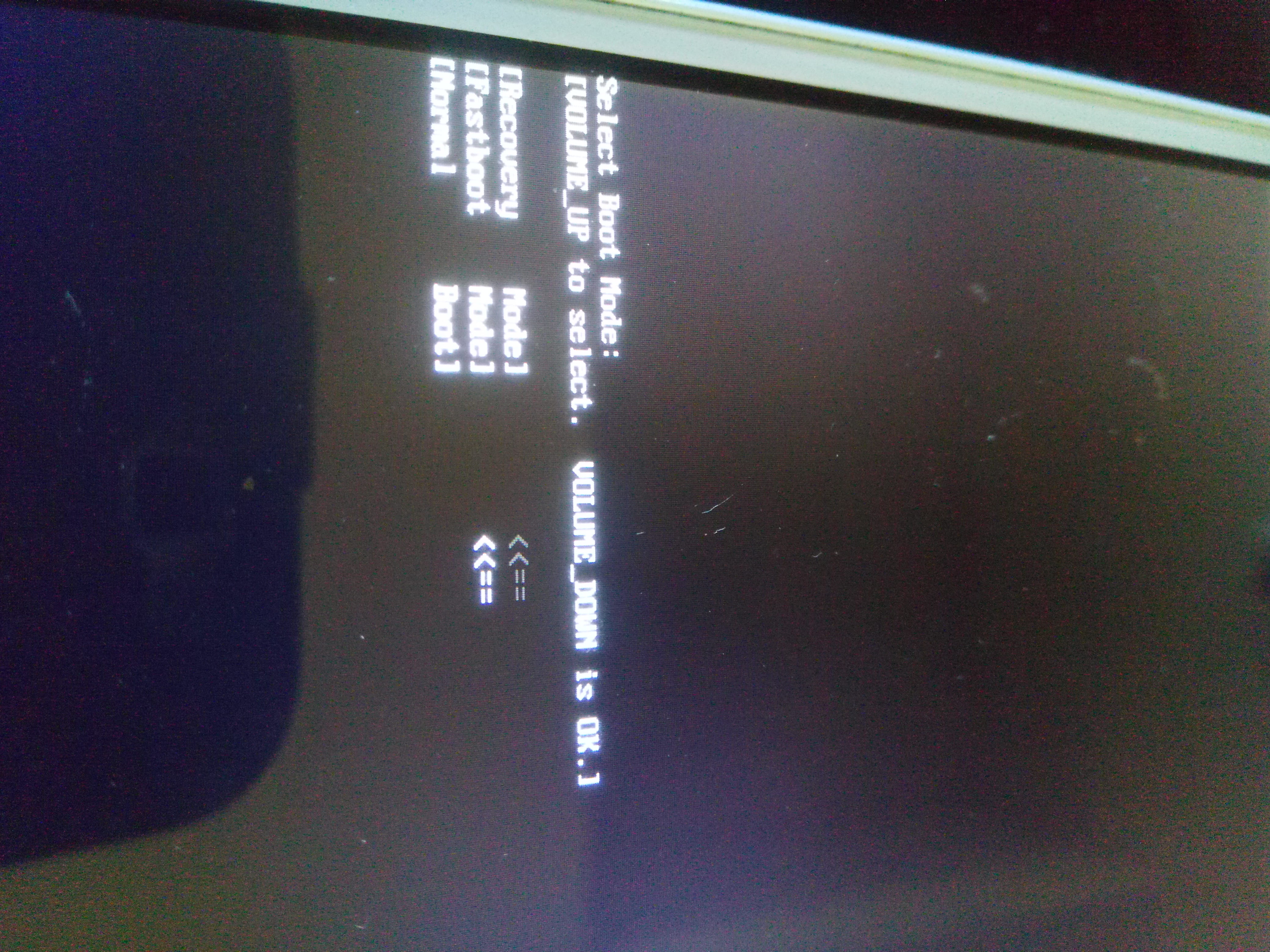

Bonjour, mon startrail 5 s est mis sur la page de root ou je doit selectionner avec les flèches pour choisir une des trois proposition hors je ne peut rien faire avec les fleches comment puis je rallumer mon telephone

      page du root? OU DU BOOT? pour te déplacer dans une ligne tu te sers des touches volumes + ou - et tu valides avec touche power.M/A..
  2. Bonjour oui c la page avec les fleches mais elle defile de bas en haut j ai essayer de faite avec volume +- mais rien n y fait je n arrive pas a choisir
    1. excuse moi pourquoi as tu parlé de ROOT? as tu tenté de rooter ton phone ou tu as fait un lapsus? ensuite dis nous donc quelles sont les 3 propositions? si tu veux bien nous dire pourquoi tu t'es retrouvé dans cette situation ce serait bien de la détailler.merci.sinon c'est peut tactile comme moi qui suis rooté sur samsung donc j’appuie sur la ligne concernée..n’hésites pas développer ta demande..
  3. Je vous explique un peu la batterie s etait vider donc je l ai remis en charge et quand j ai voulu rallumer le telephone ca ma mis ceci mais je ne peut pas choisir avec le volume car la fleche qui est a coter defile de bas en haut donc pas moyen de choisir meme en appuyant sur power ca choisi rien je sait plus quoi faire

      1. Non ca marche pas g essayer les 2 solutions mais rien veut se faire ma fleche defile tout le temps a côté des 3 propositions donc je peut pas choisir pff
        1. alors retour chez sfr..mais as tu compris avec la touche volume+ tu selectione la ligne normal boot et avec la touche volume - ,tu valides..après essaies de forcer le redemarrage en tenant appuyer sur power quelque secondes environ 5 à 10s..sinon perso je ne vois plus rien.désolé...
      2. Je te remerci de ton aide mais g bien fait comme c etait marquer mais ca marche pas et quand j appuie sur power quelque seconde sa se rallume sur ce menu

          la ou je veux savoir si tu as bien compris qu'il faut appuyer EN MEME TEMPS sur les touches volumes +et - et power sans relacher pour arriver au recvery mode
          pour la validation de ce que tu choisis c'est la touche accueil tactile sur ton phone et non pas power contrairement au mien
          donc éteins ton téléphone et fais bien attention de bien appuyer sur volume+et - en même temps et power..
          sinon je ne vois rien d'autre...
