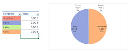

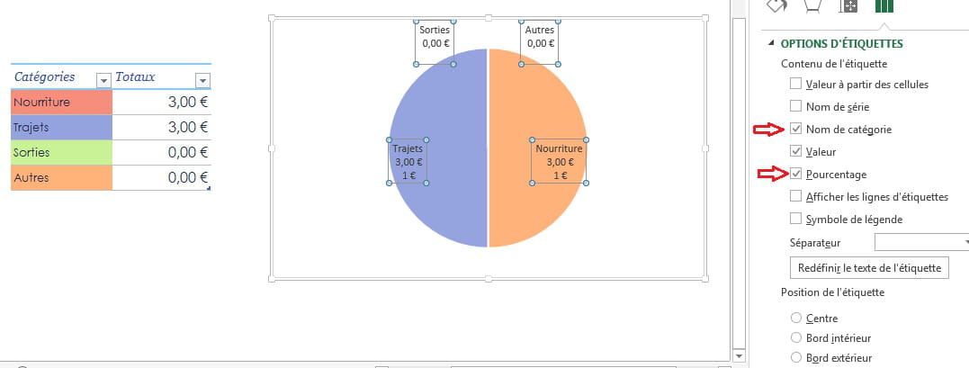

J'ai créé un graphique en camembert répertoriant mes catégories de dépenses du mois et leur montant respectif. J'ai mis en étiquettes de données : le nom de la catégorie, le montant, et le pourcentage par rapport au total des dépenses. Pour ça pas de souci.
Cependant, je souhaite que les étiquettes de données n'apparaissent pas si la valeur correspondante de mon tableau est nulle (par exemple, si je n'ai aucune dépense dans la catégorie "trajets").
Je ne veux pas obtenir cela :

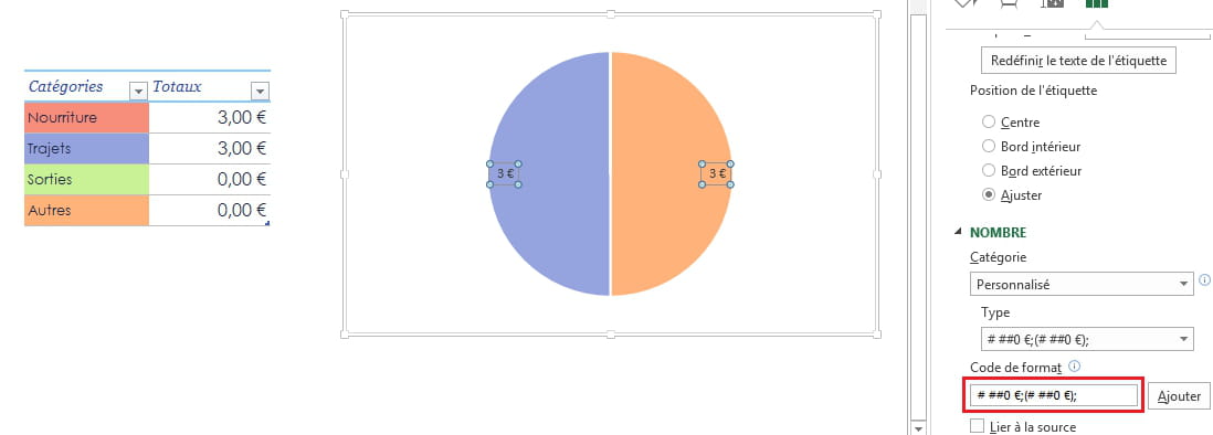

Il me suffit de renseigner dans "Code de format" le code suivant : # ##0 €;(# ##0 €);
Mais le problème, c'est que ça ne marche que si, dans mes étiquettes de données, je ne renseigne que le montant. Mon étiquette de donnée disparaît bel et bien si le montant est nul. Mais si je souhaite voir apparaître dans mes étiquettes de données, le nom de la catégorie et le pourcentage représenté, en plus du montant, ces deux derniers ne disparaissent pas, et le pourcentage s'affiche alors en "€"...
Étiquette de données avec renseigné uniquement le montant :

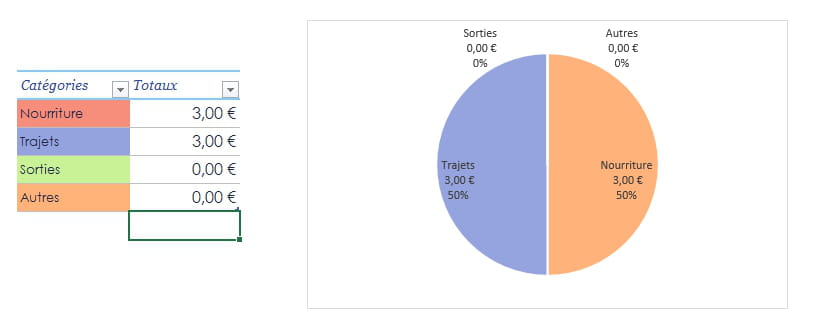

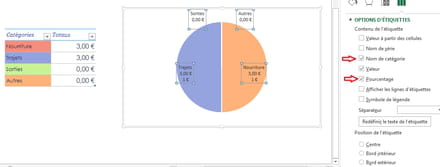

Étiquette de données avec renseigné le nom de catégorie, le montant, et le pourcentage (c'est donc toujours le même code) :
Existe-t-il une solution pour faire disparaître l'ensemble du texte des mes étiquettes de données, dans le cas d'une valeur nulle, ou bien peut-être que j'en demande trop au logiciel ?
