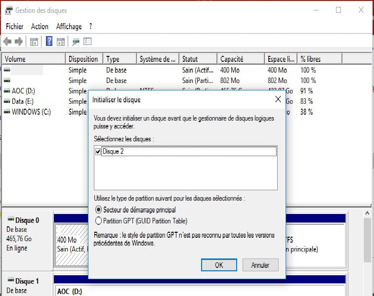

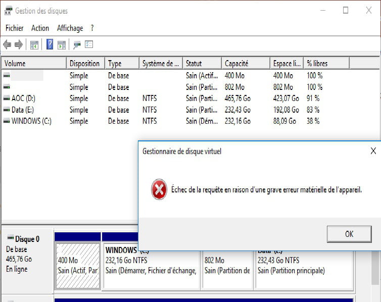

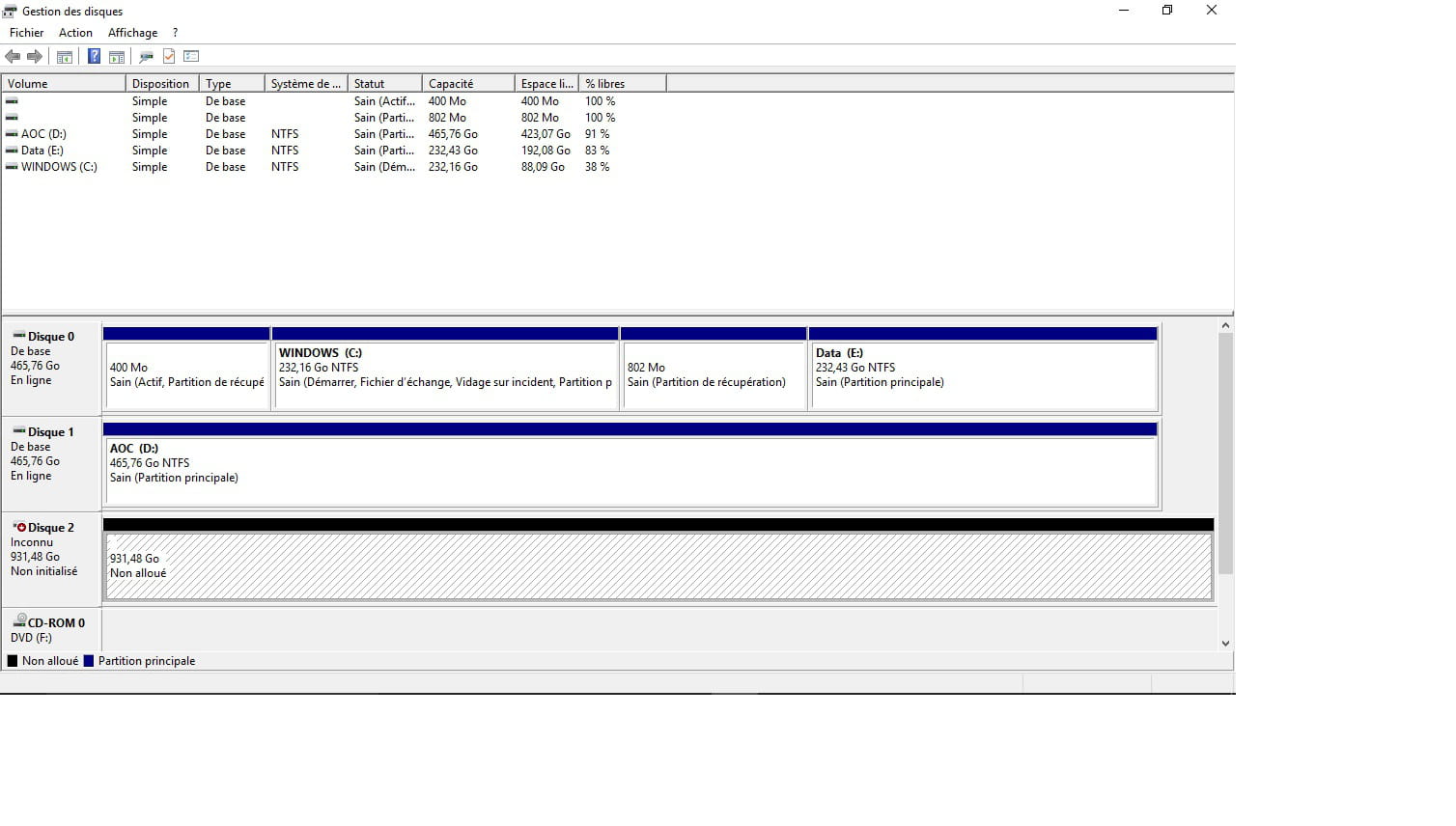

Il apparait sous la Gestion de disque mais avec erreurs : (1) et (2) et (3) ... il apparait en "Disque 2" inconnu et non initialisé.

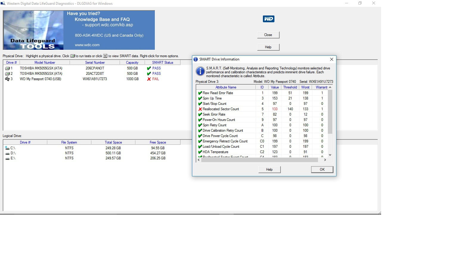

J'ai essayé un Recuva, un Data Recovery, un EasyDriveDataRecovery, un WonderShare Data recovery, un Crystal Disk Info, un Windlg (de WD qui s'arrête mais m'informe (4)) et bien sur un PhotoRec ... rien.

Navré de cette situation ! Effectivement, les captures d'écran (merci des copies postées :) ), en particulier celle du diagnostic de DLG, manifestent des faiblesses au niveau du matériel. Le message d'erreur que tu reçois dans la Gestion des disques, vient s'ajouter pour compléter cette image … @CharlyLC34, le DD semble souffrir d'une extrême fatigue. A mon avis, le plus judicieux serait de confier le DD à des professionnels en matière de récupération de données, ceci en fonction de l'importance que tu leur attribues. Je te fais parvenir une liste de partenaires WD http://products.wdc.com/support/kb.ashx?id=1mWuj9 qui pourrait être utile.
