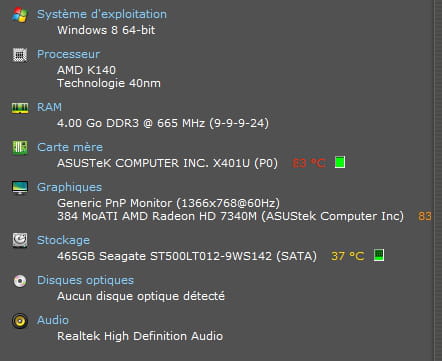

Je rencontre un problème de performance avec mon pc (un ASUS X401U, sous windows 8) qui a maintenant 4 ans. En fait je l'ai ressorti de mes placards, je l'avais un peu abandonné à l'époque, en prenant un chromebook à la place, que je ne regrette d'ailleurs pas du tout.
Mais depuis quelques jours, je souhaite me remettre à LOL, et chromebook et LOL ne s'entendent pas vraiment !
Bref, je l'ai formaté, il bug moins, mais a toujours un gros problème de performance, et pour cause, la ventilation doit avoir un gros problème.
Ci-joint, une petite recap des performance de mon PC qui est bien chaud bouillant, avec une ventilation très (très) bruyante.
C'est grave docteur ? Quelle serait la solution ? l'ouvrir et remplacer le ventilateur ? Cette solution me permettrait elle à coup sûr de retrouver de bonne performances ?

ContributeurBonsoir,
Grave je ne pense pas.
En fait, comme ce PC n'a pas tourné depuis longtemps, la pâte thermique entre le radiateur et le processeur a séchée et il faut la remplacer.
Sinon, je ne vois pas quoi d'autre pourrait être la cause.
Bonne soirée
Modérateur@jeanEn même temps, quand on connaît le processeur, un AMD E1 qui chauffe autant, rien d'anormal, c'est "connu" comme problème.
Si la poussière et la pâte thermique n'arrange "rien" le processeur est déjà nativement problématique.
Pas rare de voir des AMD E1 ou E2 qui sont "surchargé" chauffer à 80° même après un changement de pate thermique.
ModérateurSalut,
En même temps : il s'agit d'un processeur AMD E1, vu la plateforme K140.
Pas du tout adaptée aux jeux, dès que tu tires un peu dessus elle est à 100% et une charge pleine permanente entraîne une chauffe, surtout chez AMD, la température ne m'étonne donc pas, vu le processeur et la demande que tu lui fais...
Tu joueras pas vraiment avec cet AMD E1 ;-) -

En fait j'avais déjà ce problème à l'époque, le pc était déjà super chaud, et parfois il s'éteignait à cause de ces surchauffes, ça a été progressif sur les derniers mois, mais à la fin ça devenait injouable.
J'avais pas cherché plus loin que le bout de mon nez et du coup je l'ai un peu abandonné.
Bref merci pour vos réponses, je crois avoir compris que cette antiquité est à abandonner. -
