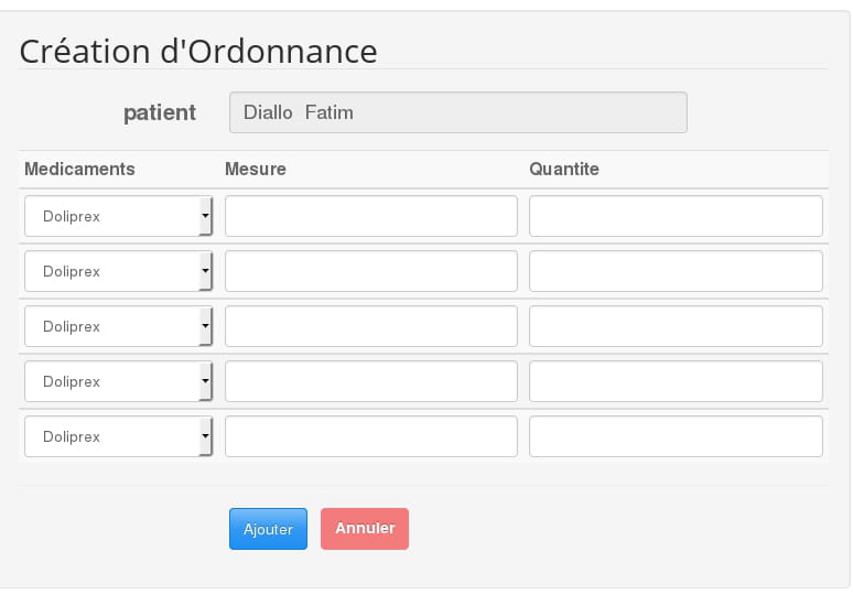

Insertion dans la base de donnee
j'ai voudrais mettre en place un script php qui permetera au utilisateur de faire l'insertion de deux table a meme temp. le projet c'est la gestion d'ordonnance. les tables concernee sont:
consultations, ordonnane, medicamrnts, contenue_ordonnances. la table consultation et medicament sont déjà alimente, maintenant le probleme c'est de pouvoir inserer les deux autre ( ordonances et contenue_ordonnances) en un seul clic.
voici le formulaire.
je vais vous expliquer le fonctionnemet, le formulaire permet de gerer l'ordonnance et le contenue de l'ordonnance (ligne ordonnance).
le champ patient concerne l'ordonnance, les autres champ concernent contenue_ordonnances.
maintenant je veux que en ciliquant sur button Ajouter le script insert dans la table ordonnances et contenue_ordonnances en laissant les lignes vide, c'est-à-dire dans le formulaire il ya 5 ligne predefini pour le contenue_ordonnances, supposons que l'ordonnance ne contienne que 3 lignes, donc le script doit prendre les 3 lignes renseigne et laisser les 2 lignes vide.
merci en envance.
juste quelque remarq,
je utilise POSTGRESQL comme systeme de getion de donnee, et les table sont compose de:
Ordonnance (id_or, id_con(identifient de la table consultation) et le num_or (numero d'ordonance qui est auto generer)).
contenue_ordonnances(id, id_or((identifient de la table ordonnance),id_med((identifient de la table medicament), mesure et le quantite a acheter.
    Comment as-tu nommé les différents champs dans "Médicaments", "Mesure", "Quantité) ?
    Est-ce que tu pourrais poster tout le code de ton formulaire ?
    1. en faite les champs "Mesure", "Quantité) ne sont pas dans la table "Médicaments", ils sont dans la table "contenue_ordonnances" et j'ai les nome measur, qte.
      la table "contenue_ordonnances" est en relation avec la table "Médicaments" et "Ordonnances", on obtienne le patient a travers la table ordonnances et le Médicaments a travers la table "Médicaments".
      voici le code de formulaire:

      Un grand merci vous aide!
  2. J'ai du modifier un peu le code du formulaire :

    1. Voilà la page ordonnances.php :

      1. Je tiens à préciser que je n'ai pas testé le code, à toi de tester et d'adapter si besoin.
        D'ailleurs je n'ai pas trouvé la correspondance de certaines variables que tu dis vouloir ajouter aux tables ('id' dans 'contenu_ordonnances' et 'id_or' et 'num_or' dans 'ordonnance')
      2. Ok Merci,
        déjà, vous m'avez donnee des ides. je veux analisez le code.
        sinon 'id_or' c'est l'identifiant de 'ordonnance' qui fais qussi cle etrangaire dans la table 'contenu_ordonnances', num_or c'est le numero d'ordonnance qui est auto generer.
      3. Donc si je conprenne bien je dois aussi avoir
        $id_or='id_or'.$i
        dans le bocle du formulaire.
      4. merci beaucoup.
